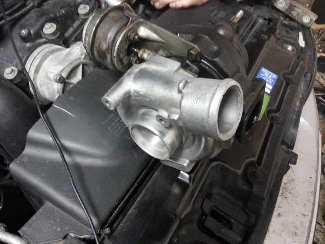

dnes mensi nakup :))) velke diky MIRA333
turbo
egr
cidlo tlaku v sani

Jinak turbo slo ven vrchem a cca se vsim vsady 5h prace s tim,ze jsem turbo rozdelal a vycistil + X dalsich ocist + montaz egr cidla a turba
