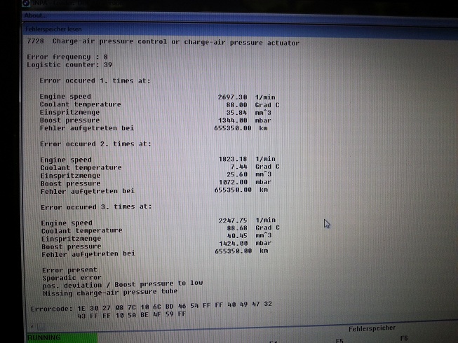

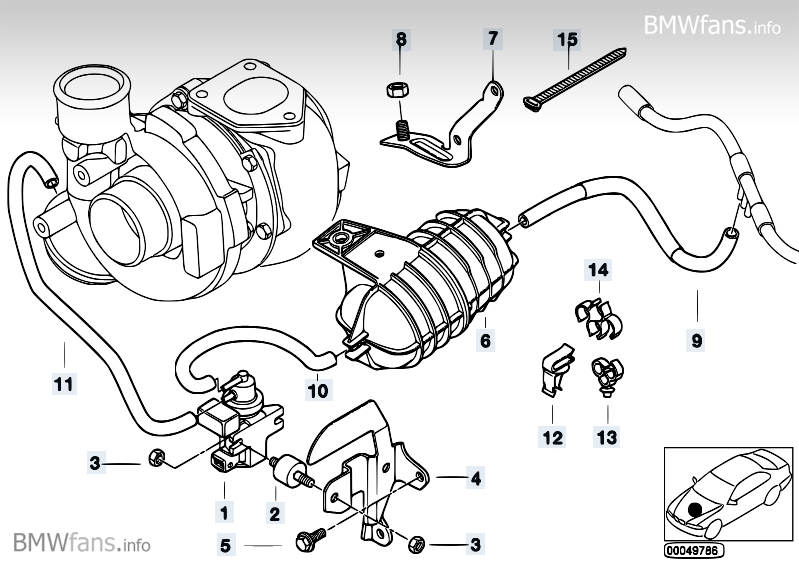

7728- snimac tlaku v sani ( zezadu sani u motorove steny ze spodu sani je umisten) nebo to dela cislo 6 na tomto obrazku:

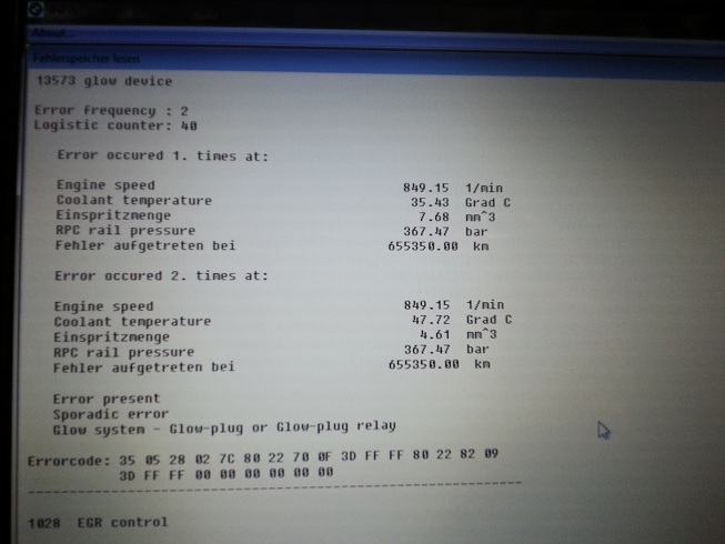

13573: Glow device je zhaveni takze kontrola zhavicu

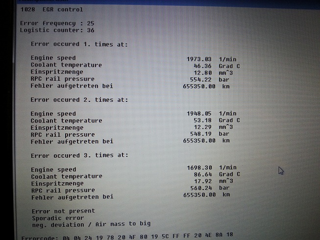

1028: EGR nemas ho zaslepeny? jestli ano je to jasne. JEstli ne tak spatne funguje samotny EGR nebo tato chyba je spolecna i pro MAP a MAF sensor protoze nemuze vypocitat realne mnozstvi vzduchu. Docetl jsem se to na nnetu zkusit vycisit EGR a snimac MAP na sani.

OK zhaveni me ani tak nestve,to budu resit jako posledni,to me bylo i jasne,ale auto startuje i po tydnu stani v mrazech na prvni drc,takze pohoda
JJ snimac tlaku vim,kde je mel jsem to rozdelane,kdyz jsem menil hadicky a cistil jsem ho,byl zanesenej od sracek z EGR,tak vymeni. to jsem nevedel co je ta chyba

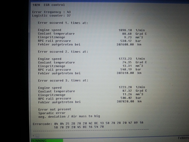

jinak foto z diag pred cca 14ti dny,kdy jsem mel jeste stare nefunkcni budiky

EGR chyba je tam furt.zapojeny-vypojeny EGR. co je to MAP a MAF senzor?

ja tam mam taky chybu EGR ale jen proto ze ho mam OFF.
CR nepotrebuji zhaveni ty startuji i bez nej.

u toho EGR je tam napsano ze tam je prilis velke mnozstvi vzduchu tudiz bud je zasekly EGR nebo to cidlo MAP je spatne ale to bude asi pravdepodobnejsi ja kdyz jsem ho vytahnul bylo uplne obaleny od karbonu :/

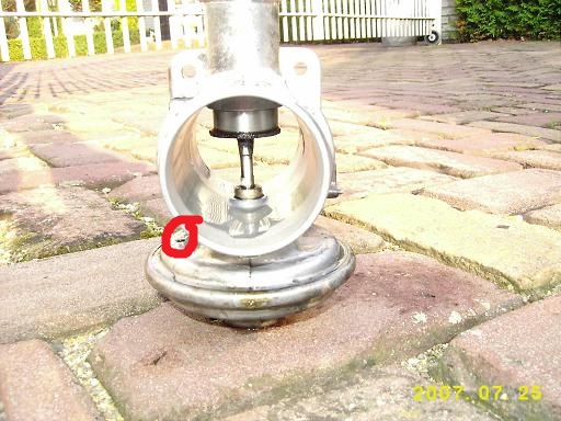

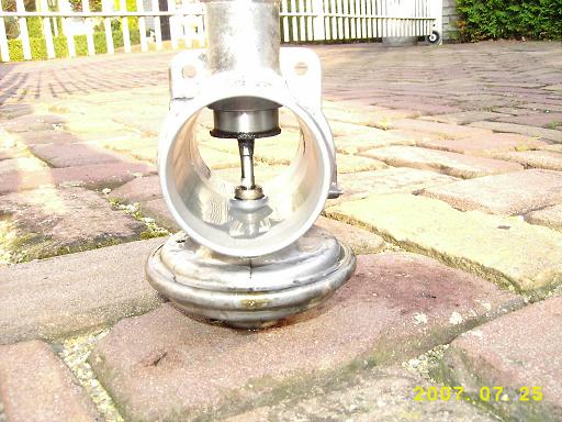

a jeste dotaz na EGRko ... kdyz jsem ho mel sundany a cistil jsem ho,tak jsem si na nej nasadil hadicku a foukal do nej a zezadu je takova mala dirka a vzduch sel tou dirkou ven a kdyz jsem vytvarel podtlak-vdechoval,tak sel vzduch zase tudy dovnitr... takova mala 5mm dirka jakoby na zadni strane toho talirku,kde je ta membrana uvnitr VIZ FOTO
takze otazka to je spravne,nebo spatne ?

a jeste me rekni,jak by to mohl delat ten zasobnik tlaku na obrazku cislo 6 ? jako ze by byl praskly,diravy a utikal tudy podtlak?

S těma kilometrama je to jinak. Auto si je buď samo zesynchronizuje nebo musíš ty přes diag. A je jedno jakej nájezd je v který jednotce ať v budíkách nebo ZKE tam se myslím taky psaly kilometry. Vždycky se do všech jednotek uloží stejný číslo ale to nejvyšší z těch všech jednotek. :wink:

aha tak to jsem nevedel s tim najezdem ze se to prepisuje... tak proto ty rozdilne hodnoty na tech screenech...
To EGR je v poho ta dirka je tam i ja ju tam mam nevim nikdy jsem do toho nefoukal jak rikam mam EGR OFF.
To je vlastne zasobnik a kdyby byl praskly tak by unikal podtlak... docetl jse se to na netu nevim nikdy jsem to neresil... uvadeli to jako problem kdyz to turbo spatne tahne

jj ja vim,ze ta dirka tam maa byt,ale jestli je to dobre ze to jde profoknout o to me jde :)

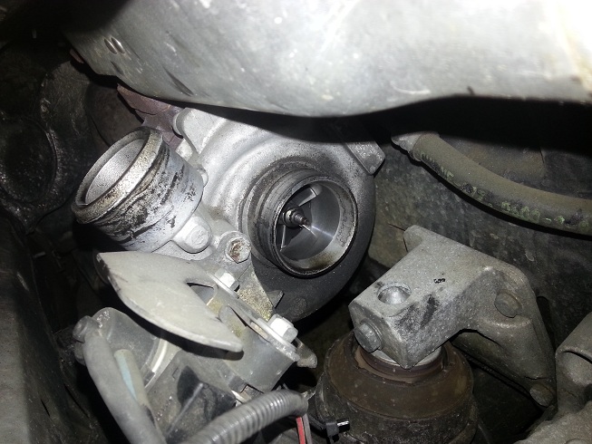

a je tam nejaky NO NAME TURBO,tak nevim esi i v tom nebude problem,nemusi mit takove vlastnosti,funkcnost,jak garrett ... vule minimalni v pohode a olej nevim jestli pousti,asi moc ne protoze v trubkach ho bylo minimalne
je to 2556V ale neni to garrett,melo by to byt vyrazene na te saci casti,ale neni :/
