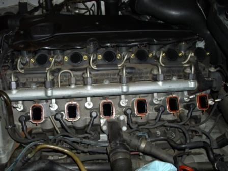

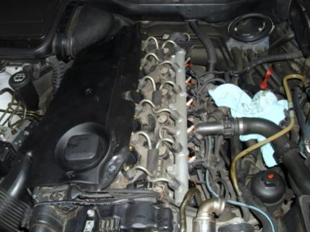

Sundal jsem sání a klapky tam nemám 8) . Jen bych rád věděl jestli můžu vyčistit sání a EGR ventil nějakou chemií bez případného poškození :roll:
magyar Člen Klubu
Příspěvky: 430
Klubové ID: 3240
#26 Příspěvek od magyar Člen Klubu »
kim píše:Sundal jsem sání a klapky tam nemám 8) . Jen bych rád věděl jestli můžu vyčistit sání a EGR ventil nějakou chemií bez případného poškození :roll:

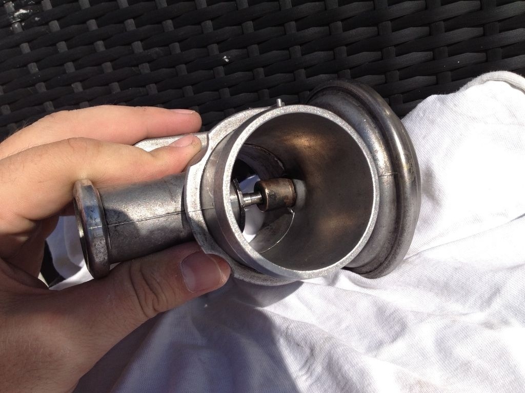

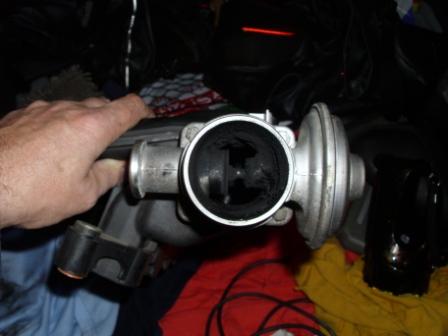

Áno. Najlepšie na to pomáha "obyč" čistič/odmašťovač na brzdy, prípadne trochu silnejší je sprej od Valvoline, volá sa to priamo Turbo & EGR Cleaner. Ja som to mal zasrané ako cigánsku hračku, "zožralo" to skoro celé 2 spreje (jeden ten Valvoline a skoro celý odmašťovač). Výsledok za to stojí, ale len na chvíľu, i tak sa to zanesie. Ja som čistil aj sanie (vyndať čidlo zo zadu), na to padli 2 ďalšie spreje a veľa šúchania rôznymi kefkami :)
Pred
Pred
Po
Po

foto operace
bmw sání 002 komprimace.jpg (37.86 KiB) Zobrazeno 207 x
bmw sání 007 komprimace.jpg (28.94 KiB) Zobrazeno 207 x
bmw sání 012 komprimace.jpg (38.58 KiB) Zobrazeno 207 x
