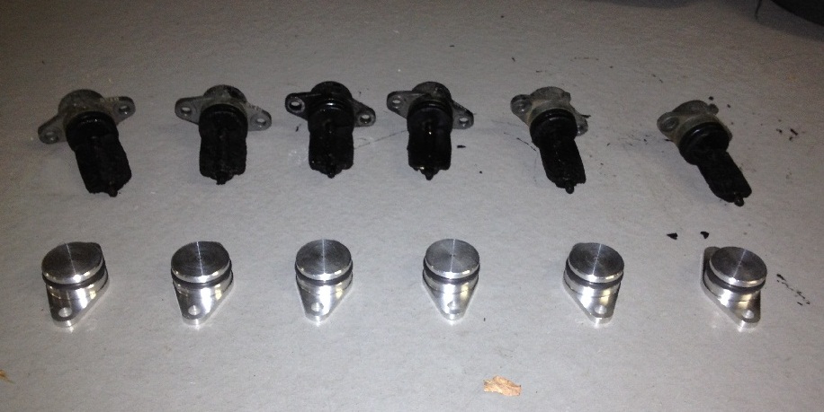

Nie je to vôbec nič zložitého, len je to trochu zdlhavé kvôli počtu šrubov a chce to opatrnosť, nič nesmie spadnúť do motoru, žiadne smietko, nič. Inak je to ízy. Pre ilustráciu prikladám fotky záslepiek a klapiek z môjho auta, okrem toho že sú (logicky) zanesené ako sviňa, im nič nebolo pri 200 tisícoch... :)
Záslepky vs. klapky
Záslepky vs. klapky
