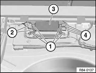

#7 Příspěvek od Andr228 »
Díky za reakce,
tak Mulf module tam je, konektory zapojené (viz. obrázek). Co dál by se mohlo udělat aby se rozjelo? Pomohlo by to odpojit na konektoru a pak napojit? Nebo se musí na diagnostiku?

#8 Příspěvek od 01mira01 »
ono je tam i optickej kabel :( já bych taky zkusil nějak přes i drive. dá se tam dostat dvouma zpusobama.

#12 Příspěvek od Andr228 »
tak mi to pořád nedá, vlezl jsem do kufru celé to vyházel a zjistil jsem, že MULF modul nebyl napojený (respektive byl odpojený) napájením ani optikou, která je hned vedle. Optika je zakončená nejakou koncovkou a připáskovaná k anténě, která vede dozadu. Co vše tam má být připojeno pro funkčnost

#13 Příspěvek od matiz »
konektor s kabelama, antena a most.

#14 Příspěvek od Andr228 »
Mělo by se to po připojení hned načíst, nebo se musí udělat nějaky restatr? Most je asi ta optika, k čemu je to zakončení na tom mostu, které tam mám. Je to konektor, který je jako samice má tvar do špičky. Díky

#15 Příspěvek od Vlasta Člen Klubu »
Ta optika musí být průběžná - tedy vstup a výstup. Pokud je jednotka odpojená, tak se dává ta čepička - je to vlastně taková propojka optiky
