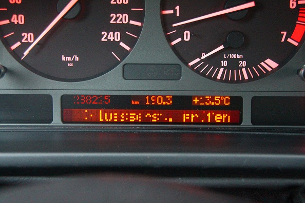

Zdravím klubáci,
Dneska se mi rozsvítila chyba na BC. Jelikož jsem lajdák a ještě jsem nenechal opravit pixely (shame on me) nepoznám co to je...
Kdo vyluští tento rébus :-)

#2 Příspěvek od Mishak »
to druhý bude prufen:) Myslim, že to znamená, že ti někde něco chybí nebo teče:)

#3 Příspěvek od Mishak »
a prostředek toho prvního bych viděl na wasser. Zkus kouknout do chladiče nebo do nádobky na ostřikování...

#4 Příspěvek od Radecek_271 »
wasser, jsem myslel taky... ale když si odpočítáš písmena odzadu tak to nevyhází....

#5 Příspěvek od Mishak »
Co to zkusit přepnou na angličtinu?

#6 Příspěvek od ivezcordoba »
je tam ...wasserst. (wasserstufe) prüfen - zkontrolovat hladinu vody v něčem

#7 Příspěvek od Radecek_271 »
Co třeba "Kuhl"? (bo jak to píšou) to by šlo, ale na chladič jsem koukal... Tak asi odešlo čidlo

#8 Příspěvek od Patrik »
voda v chladici....to vychází dobře :-)

#9 Příspěvek od ivezcordoba »
jo, Kühlwasserst. prüfen by to mohlo být

#10 Příspěvek od Fx Člen Klubu »
Určitě to bude nějaká kapalina, napadá mě třeba Bremsflussigkeit (brzdovka). Ale -
Prüfen se u CC na E39 ukazuje v tomto spojení:
Ölstand Motor prüfen
Bremsflüssigkeit prüfen
Kühlwasserstand prüfen
Bremsbelag prüfen
Tj. moc možností není a podle mě je nejpravděpodobnější ta nemrzka, protože na displeji je náznak dalšího "s" ob dvě písmena od "ss".

#11 Příspěvek od xnovic »
Já bych to viděl na vodu v odstřikovačích.. Teď jsem nedavno taky luštil...

#12 Příspěvek od e155 »
Nene, ostřikovače to nebudou. Waschwasser z toho neuděláš. Na 100% chladící kapalina.

#13 Příspěvek od JaneCk »
Tady máš všechny hlášky, můžeš domýšlet, než si to opravíš :wink:

#14 Příspěvek od VencaKonopnik »
Prosím Vás, chci se zeptat, mám taky problém s BC, mám to o dost více nečitelné, ale někdy, když jedu třeba dlouhou trasu, tak se to nějak vzpamatuje a dá se to tak nějak rozluštit. Takže by mě zajímalo, dá se to nějak spravit, popř. jak? :roll:

#15 Příspěvek od matiz »
Da se to spravit. Kontaktuj airbone, budiky dela vyborne.
