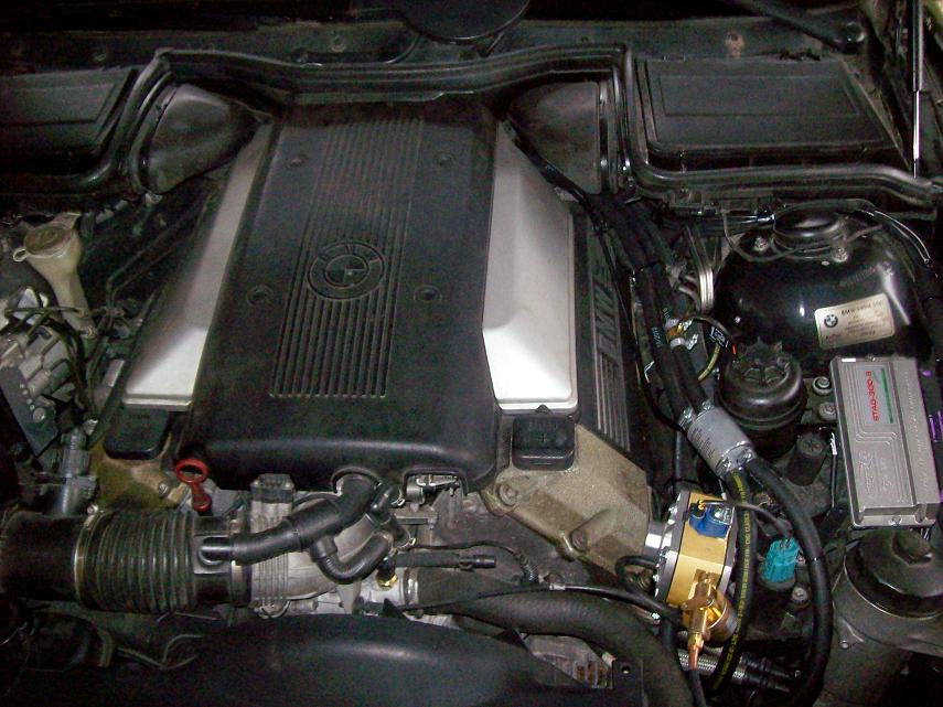

Klubové ID: 1458
#18 Příspěvek od Blackie Člen Klubu »
Já osobně doporučuju Matyase (levnelpg),perfektní cena,nikde nic dokurvenýho a plyn šlape jak má. Při kickdownu mi nikdy nepřepnul plyn na benzín. Já jsem s Magicem spokojenej. Přestavbu mam cca rok,najeto okolo 10 tis,jednou na seřízení po 1000km a jinak nic. Auto E34 540iA
