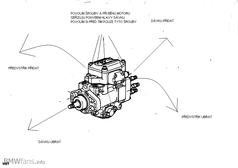

ZHRUBA TAKTO?

To nejsou ty šrouby, tyhle drží víčko. Jen jeden (?) je durch, ostatní 3 jsou nějak na kraji té hlavy. Podívej se na to pořádně, já už si to úplně nepamatuju. Každopádně to víčko nepovoluj a hlavičku jen "tak akorát", aby ti zpod ní netekla nafta, uvnitř čerpadla je přetlak.
