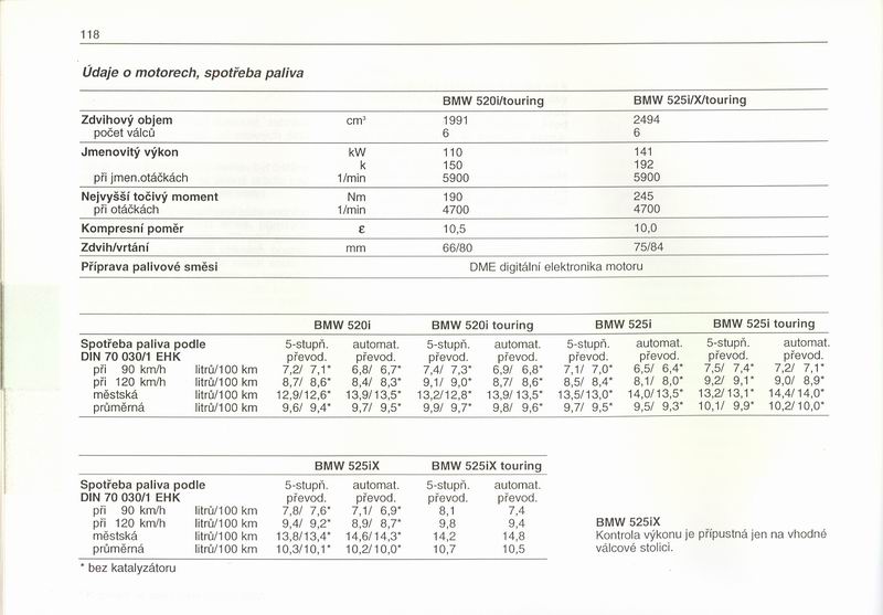

Podivej se na spritmonitor.de. Zjistis, ze s 525 jezdi prumer 10.5 litru a skoro nikdo pod 9 litru. 520 prumer 10L. Bohuzel nemam velky BC, abych Ti rekl presne, kolik mi to jede ciste po dalnici 130-140km/h. Podle tankovani odhaduji 8.5-10L. Kola mam 225/55/R16. Zkusil sis overit dlouhodobou spotrebu podle BC pomoci uctu od tankovani?
Pokusil jsem se pripojit stranku manualu se spotrebama, snad Ti to trochu pomuze. Ze by to ale bylo 7.5 misto 9.5 (2L vs 2.5L), to nevidim. Manual je rok 1994, takze uz tam asi jsou cisla pro VANOS. Jinak v nemeckym navodu mam cisla trochu jina. Zajimava vec, automat by mel mit podle toho mensi spotrebu. Podle me to je delsim kvaltem pri zamknutem menici.
//edit: podle komprese a RPM u kroutaku to vypada spis na manual k ne-vanosu, i kdyz z roku 1994. Pak verte manualum...
S odpojenou/vadnou lambdou bych cekal spotrebu vetsi. Nemam s tim osobni zkusenost, tak jsem jen opakoval, co jsem chytil ve starych diskusich. Co Ti na novou Lambdu rika diagnostika/vyblikani chyb pres check engine?
spotreby e34 dle CZ maunalu
