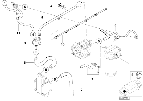

aha tak je to mozna fakt ten omezovac tlaku c.11 http://www.realoem.com/bmw/showparts.do ... g=13&fg=10
prej by tam na ty membrane taky mela bejt nejaka pruzinka ale ta tam zarucene neni, to bez toho nepojede?

dle obrázku asi díl č. 13327787822, ventil předehřívání

kim píše:dle obrázku asi díl č. 13327787822, ventil předehřívání
ne ne, to neni ono. Neni to presne na schematu oznaceno, je to oznaceno jako komplet s hadickou c.11

Je to přetlakový ventil, který umožní :
- odvzdušnění palivového systému až před vysokotlaké čerpadlo CR
- přepustí přebytečný tlak od středotlakého čerpadla (pod řidičem) k vysokotlakému, když neběží motor, nebo nepotřebuje tolik paliva
Ale chybí Ti tam ta pružinka, která brání samovolnému zvednutí toho segmentu. Takže středotlaké čerpadlo nevytvoří potřebný přetlak do vysokotlakého čerpadla, ale všechno půjde do přepadu = asi nenastartuješ.
Pokud tohle nahradíš Y-spojkou a tu větev do přepadu ucpeš, tak nastartuješ a odjedeš, protože tam tlak bude. Ale středotlaké čerpadlo bude hlučné a do vysokotlaku to bude tlačit moc. Takže na nouzové dojetí ANO, běžný provoz NE.

Aha, to tak bude! :wink: Díl č. 16121184977 $67.80
Omezovač tlaku

Myslíš že to je opravdu na dojetí když to ucpu? Potřeboval bych s tim ujet dohromady 30km, to bych ale už asi něco oddělal co? :)

cmelak píše:Myslíš že to je opravdu na dojetí když to ucpu? Potřeboval bych s tim ujet dohromady 30km, to bych ale už asi něco oddělal co? :)
Přečti si můj příspěvek na http://www.bmwklub.cz/modules.php?name= ... okotlak%E9 . Tady pochopíš, že tu hadičku musíš napojit a zajistit tak, aby vydržela tlak 4bary (cca 4atm), kolik dává to středotlaké čerpadlo. To čerpadlo bude trochu hlučnější, ale má taky vlastní redukční ventil do obtoku, takže by to mělo vydržet. Napřed to budeš muset odvzdušnit a potom tu hadici do přepadu uzavřít (kohout, přehnout, zalomit). Já bych se s tím jet nebál, klidně i 300km. A radši větší otáčky, aby byla spotřeba nafty větší.
