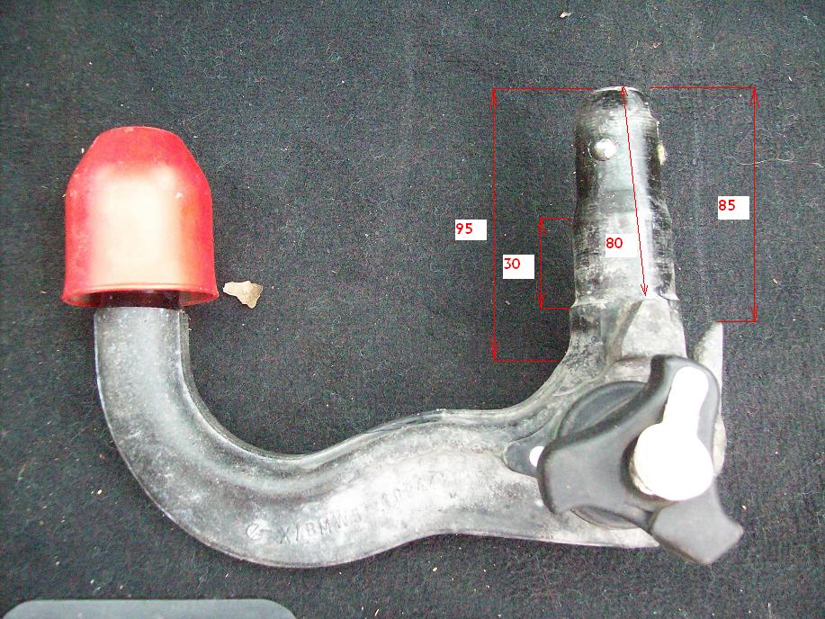

Zkusil jsem udělat reálné foto a trošku to změřil.
Tam, kde je končí ta kóta 95mm, tam to naráží zespoda do nárazníku :(
Jinak jedná se o e39 kombi
EDIT: Nechce se mi zobrazit foto :evil:
Nahrál jsem to na ulož to
http://uloz.to/5996943/tazne-e39.jpg
tažné e39.JPG (166.31 KiB) Zobrazeno 632 x

Tažný je Westfalia, ten hák má malinko jinej tvar, nemá to prohnutí v dolní části. U některých rozměrů mi není jasné, k čemu se ta kóta vztahuje, nicméně to co máš ty 85 já mám 90 a to co máš ty 95 mám já 130 - to jsem bral k začátku té zatáčky. Pokud bych to vzal k tomu trojúhelníku na těle háku, je to 120.

Díky moc, to je ono... Tu část, která se zasouvá, máš delší, proto nemáš problém s tím, že by ti tažný naráželo zespoda do nárazníku.
