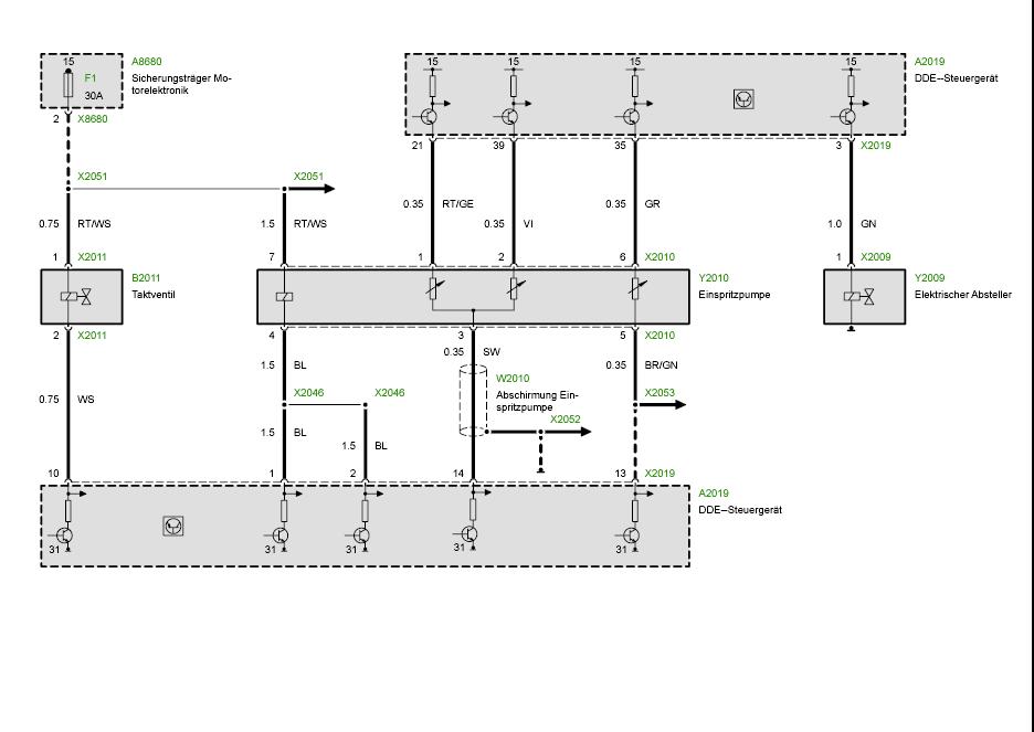

napětí nejde na ten chcípák na čerpadle,jak při zaplym klíčku,tak při startování...
...ale pokud ho tam přivedu,tak to normálně sepne čerpadlo podávací a relátko,zažhaví a nastartuje a běží.
schéma nevidim,přílohu nevidim.
X2009 a A8680 nevim co je a kde je????

Když nemáme originál schéma, tak se to těžko hledá. Nemáte někdo schéma pro 525tds, rok výroby 92 ?
Podle schématu 1220 je spínací skříňka trvale pod napětím, proud je přiváděn (schéma 1230) tlustým červeným 4RD. Máš na něm napětí, svorka (30) ? Pokud ne, hledej po drátě k C200, C100, obrázek na schématu 7000.
Co tajné vypínače předchozcích majitelů ? Dále bývaly vychtávky, kdy nešlo nastartovat s otevřenými dveřmi řidiče nebo spolujezdce, nezapnutými pásy viz schéma 6131.
Jenže Tobě motor běžel a zdechnul. Co ty další prvky v http://bxclub.com/obrazky/2313.jpg, malé pojistky jsou jasné, relátka taky a to mezi tím jsou pojistky nebo jen záslepky?
