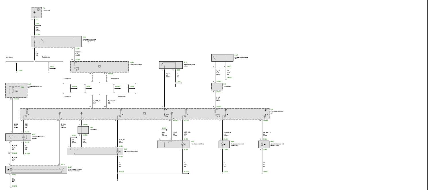

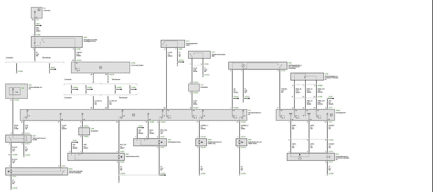

Potreboval bych poradit.Přestalo mi fungovat elektrické zavíráná kufru spínačem na zadních vratech.Jdou zavřít klíčem nebo opětovným stiskem vnější kliky.Byl jsem v servisu Auto Grál v UL a prý přehrát SW.Ale tomu moc nevěřím.Myslím,že to bude něco s kabelama,které se lámou při otvírání a zavírání.Díky za radu a pomoc

fik001 píše:Potreboval bych poradit.Přestalo mi fungovat elektrické zavíráná kufru spínačem na zadních vratech.Jdou zavřít klíčem nebo opětovným stiskem vnější kliky.Byl jsem v servisu Auto Grál v UL a prý přehrát SW.Ale tomu moc nevěřím.Myslím,že to bude něco s kabelama,které se lámou při otvírání a zavírání.Díky za radu a pomoc
Ahoj, v E60/61 se moc nevyznám, takže jen pár obrázků. Skutečně to vypadá na zlomený kabel, ale víc si netroufám. Hlavně bych řekl, že doteď to fungovalo, tak na co přehrávat SW, jen to stojí prachy.
