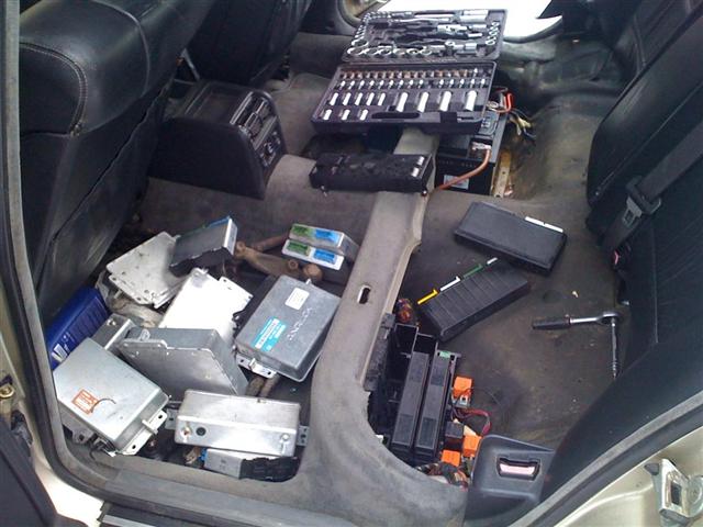

takhle sem to třeba řešil u e32
- Přílohy
- GM (Small).jpg (60.53 KiB) Zobrazeno 630 x
jak jsem si precetl tvuj prispevek, uplne jsem si rekl ze to proste v tom bude, tak jsem s radosti letel pro tu lehci jednotku, ted nevim jestli rm nebo gm, a hned jsem ji vymenil porad prd... uz jsem z toho zoufalej... ta jednotka sla, mel jsem ji v aute na nd a veskera elektrika v aute slapala... a davat penize za jinou kdyz to v tom treba nebude, zvlast ted kdyz smrdim korunou se mi nechce:-( ale dekuju mooc za kazdou radu...
Snejk píše:omg![]()
tak zaprvé.... všechny tvoje problemy bydlí pod zadní sedačkou...
jsou tam dvě (někdy tři) plastove velke jednotky. GM(general modul),RM(relay modul) a třeti je alarm... ještě je tam množství pojistek, a relátek....
to, že ti nejde radio, stěrače a okna a central atd.. ma prave na starosti ten GM(hlavni "mozek", ridi vnitrni elektroniku,central, okna vsechno,ale nejde proudove zatizit, na to ma ten RM) a RM(spina vsechno co mu GM rekne), pokud jeden z nich nejde, nebo nejde dobře, tak to nejde... musiš to vyzkoušet, RM je jen plnej relatek a ty ve vlhku radi hnijou a pak přesně jak říkáš... zmačkneš okna a zhasnou ti světla.... tzn malo proudu, RM se vyrestartoval... takže bud prohnily RM modul.. nebo je tam ještě jenda prdel a to to velké černé relé.. to dodavanapajení pro ten RM, a to je pekna prdel. to jak prohnije (ja jich na sedmach vymenil nekolik) tak přesně jakejkoli větší spotřebič (central, radio, okna, stěrače..) sepne přes RM tak to jen v tom velkym černym zacvaka a nepude nic...
takže nejlepe z jineho auta dat tohle rele + GM + RM... min. na test...
jsou v e32/34 stejne (pokud ta e32 nema imobilzer) a musi se to vyřešit(kdyžtak napiš mam jich plnou tašku)...
a pokud ne tak je tam ještě ten maly tenčí červeny kabel od baterky kterej napaji celej ten podsedačkovej bazmek.. ale to by ti nesvitil ani interier ani nešlo BC... motor ti pojede pořád ten ma všechno sam za sebe...
jo a to že ti dou zrcatka atd... to protože vubec přes rm i gm nejdou..
všechno co si vyjmenoval co ti nejde ma na starosti jen GM a RM+jeho napajeci rele... je to naprosto běžná zavada...![]()
jo a je to cele jen o vzdušne vlhkosi popř. stáří modulu a opálený kontkakty na relátkách... pod sedačku se malokdy voda dostane a ty jednotky visí "ve vzduchu" min. 5cm... to by musel bejt dobrej rybnik![]()
