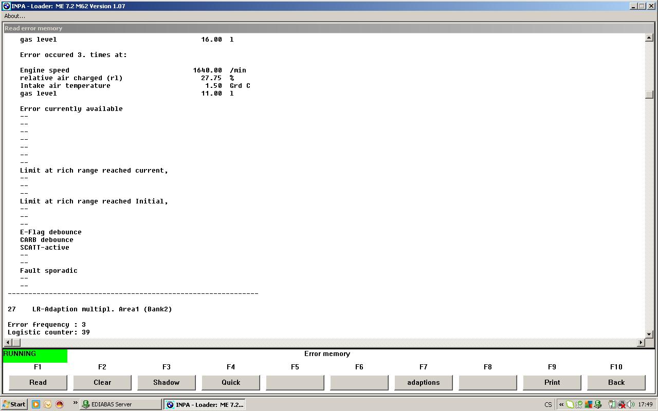

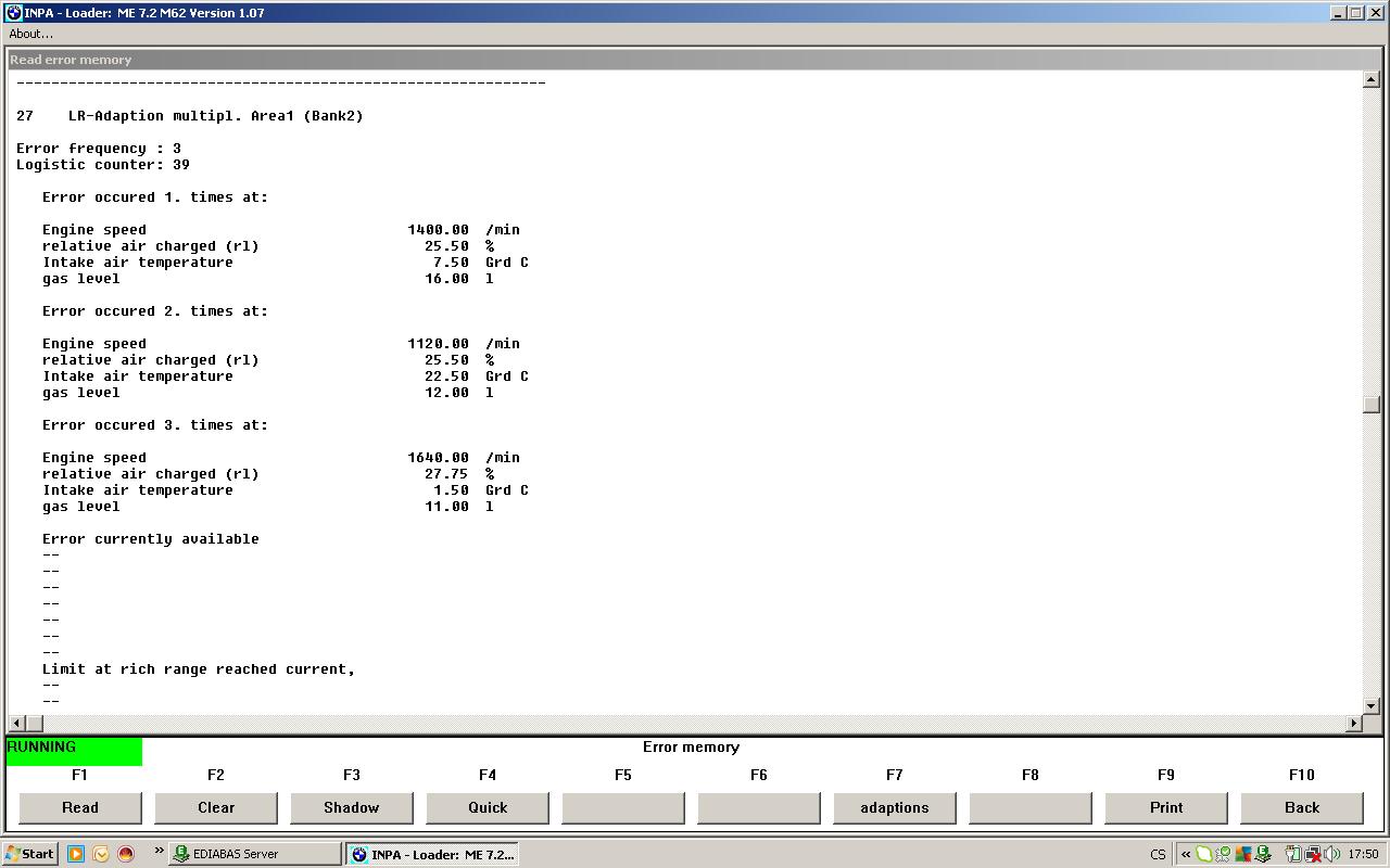

Zdravim, resim na sve 540i tyhle chybove hlasky LR-adaptation multipl. area1 (bank2). Po smazani se vzdy do 10km objevi znovu. Tusim ze to ma co do cineni se spatnym pomerem palivo/vzduch. Takze to muze byt zavada od prisavani vzduchu, pres lambdu, vahu vzduchu atd. Ma nekdo nejaky tip? Resil nekdo tuto chybu?
Motor ma obcas (tak jednou za 200km) vypadek v tahu, jakoby prestane palit nektery valec. Staci ubrat a zas pridat plyn a zase jede normalne. Vzdy je to mezi 1500 az 2000ot.
Jeste dodam ze je pretesnene komplet sani vcetne nove membrany a v aute je sekvencni LPG.
Diky vsem za postrehy.

to bude seřízením plynu, stěžuje si na adaptace, tzn je to moc bohaty nebo moc chudy, zkus najet třeba 200km čistě na benzín, tím se ujistiíš že je to zpusobeny LPG,

dyt ti to tam přece píše, prostě je blbě seřízenej LPG, motor už si to víc nemuže upravit protože je na dorazu.
směs bude vždycky idealni když bude fungovat lambda
