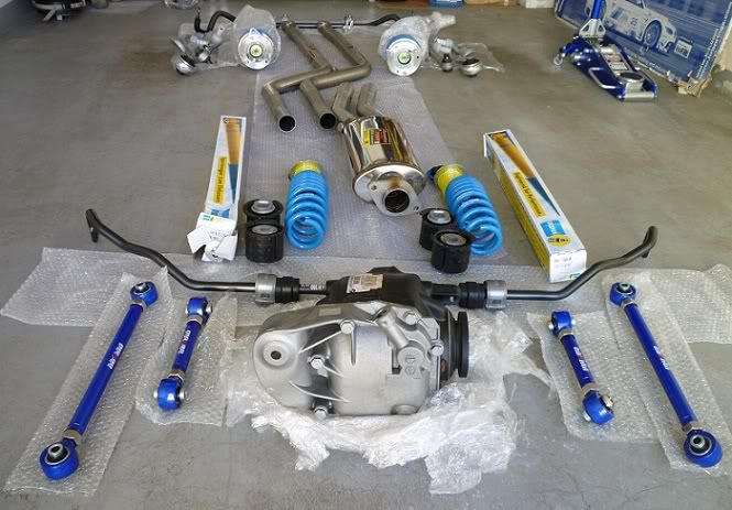

Silentbloky na ramenech se dají vyměnit za pevnější Powerflex. Já mám kompletní ramena z M3 vepředu a vzadu mám Manhart Racing. Přední vzpěru mám také z M3.
Nejsem si jist jestli 1er má stejnou přední nápravu jako 3er, muselo by se to porovnat podle realoem.com. Všechny díly zadní nápravy jsou vyměnitelné z M3. Sehnal jsem zadní hliníková ramena (wishbone) z vrakoviště a budu to měnit. Je tam ale jinak uchycený tlumič, takže jsem koupil nové Bilstein B16 a budu to měnit za B14 které tam teď mám.
