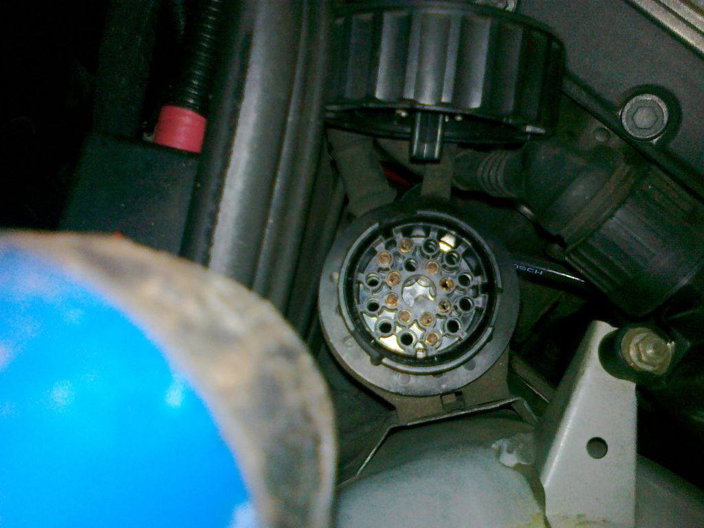

Tak jsem se konečně dostal k autu a mohl jsem proměřit zásuvku.Milan nahoře píše, ať proměřim zásuvku a na dutinkách 4,14,16 musim mít 12V proti zemi(dutinka 19).Radši jsem si tu zásuvku vyfotil a jestli někdo může, ať se mrkne, jestli ji má taky takovou.Motor M43B18.Na pozici 4 totiž nemám žádnou dutinku.Pouze prázdný otvor.Tak jsem proměřil co šlo.Pozice 1-11.25V,7-10,92V,12-1.153,14-11,7V,15-9.78,16-11.51,17-0.041,18-0.009,20-0,714

#17 Příspěvek od matiz »
Podle mne by to melo byt:
19 - zem
17, 20 - K lajna
15 - L lajna
14 - napajeni

Rx a Tx nemáš.Máš K-line.Na tom pinu by mělo být proti zemi 9,5 až 11,5V .Pokudje tam je více(např.napětí aku.), máš zkrat na +.Pokud méně změřit přímo na příslušném pinu ECU.Pokud to stále nebude ono,odpojit kabel z pinu a změřit nap. přímo na ecu.Můžeš na ní přímo připojit i diag.
Ale závadu ECU bych téměř vyloučil,pokud diag. vedení zkratuješ ,nebo ho připojíš na +,nic se nezničí.
magorcondoria
Příspěvky: 226
Registrován: úte 19.05.2009 00:00
Bydliště: Aussig(Ústí/L)
#20 Příspěvek od magorcondoria »
Pin 15 L-line inicializační máš O.K. Na 17 a 20 K-line by jsi měl mít stejné napětí jako na 15.Tam je problém,máš to někde skratované.
