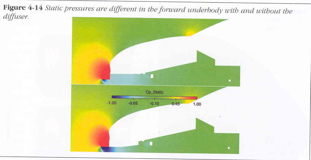

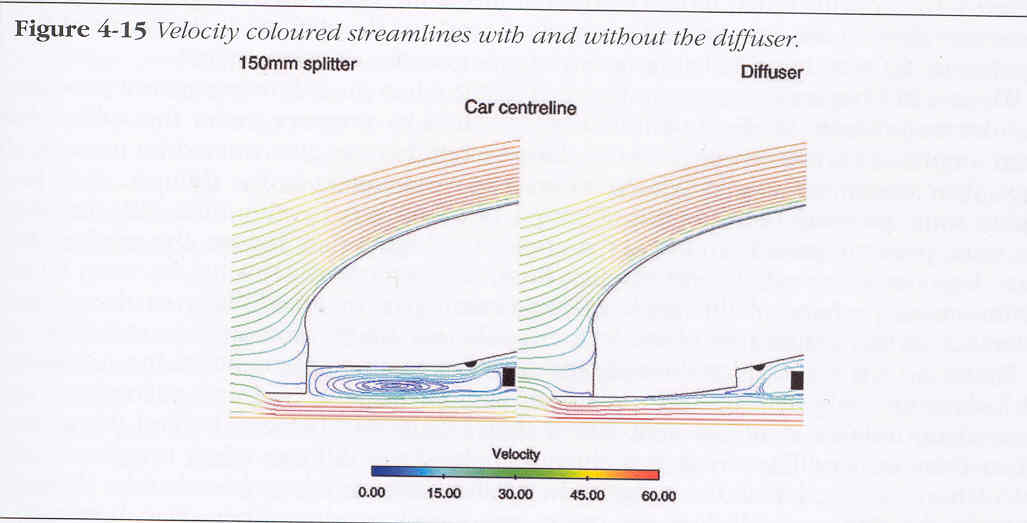

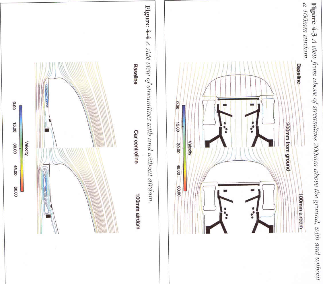

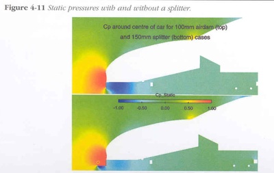

vim jaky dil myslis, ale to uz moc neni o Plug and Play, navic lidi co to montujou bez poradnych drzaku zahy zjisti jak funguje, kdyz se jim ve vetsi rychlosti utrhne... tyhle GT rohy zrovna moc balancu nerozhodi, primarne jen omezujou proudeni pod autem... na obrazku rozdil mezi airdam a splitter... je nutny si uvedomit, ze to auto je 3D, takze cast vzduchu utece do stran a zbytek se nahrne doprostred, nez ze by ty rohy generovaly nejaky radikalni cisla pritlaku... realne bych videl spis snizeni odporu (mene vzduchu ke kolum)...

jinak par motivacnich obrazku se skutecnym resenim pritlaku na predni naprave...
