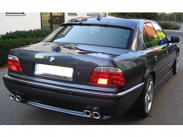

tohle sem viděl někde na autoscout.de

co se koncovek týče tak za sebe říkám origo schovaný..! jakýkoliv jiný mi prostě na sedmu nesedí.. 8)

kdo je pro čtyři kulaty koncovky, a kdo je proti?

Promiň za OT, ale zcela náhodou jsem vstoupil do tvého topicu a musím říct, že Fugo má pravdu, musí se to líbit hlavně tobě, mně se to moc moc líbí, ten obrázek sedmy se čtyřma koncovkama je super, paráda ! :D

Zdar,začal jsem řešit výfuky nedobrovolně na mé 740 M62, vysypali se mi katy a přemýšlím stále co s tím, nejdřív jsem je vykuchal a nedá se v tom jezdit, hluk, jak v nějakým nepovedeným tuningu. Ptal jsem se známého u bmw jestli to udělat nějak bez katů,dát trubku durch, nebo rezonátor,či neorigo kat. Bylo mi řečeno,že to už taky snad zkoušeli,ale nebylo to dobrý a v několika případech začal motor pohupovat na otáčkách a počítačem to nešlo nijak srovnat-prý je to potrubí celý spočítaný na optimální výkon motoru. Asi budu muset sehnat origo katy a to bude asi problém,aby byli slušný. Mám jednu nabídku z německa, že mi nechá dva fungl nový katy za 320 EUR kus bez potrubí,ale jsou origo, tak nevím. U bmw stojí jeden nový asi 1100 EUR. Nebo ví někdo,kde sehnat za slušný prachy slušný katy. Jinak ty 4 díry v zadu vypadají super,osobně bych dal přednost hranatému provedení. :?:

tak sháním koncovy tlumiče a čtyři kulaty koncovky :)
