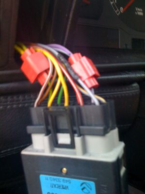

Nejdriv je nutne vytlacit vypinac svetel z palubky. Tohle je peknej voser. U mne to slo skoro bez problemu, u jineho auta to bylo horsi... Idealni je necim bez hran odloupnout palubku uplne v rohu, je tam klip, a pak zatlacit na perko vypinace zezadu a postelovat - vytlacit... Mne se osvedcila priohnuta cajova lzicka :) V momente kdy je vypinac venku, je nutne pripojit [P] na zlutobily drat, druhy, odspoda, delsi rada. Je to spinanych 12V, ktere jsou chraneny 7,5A pojistkou a jsou pro napajeni mlhovek. Idealni pro nas, protoze kdyz sviti mlhovky, nesviti denni a viceversa. Pak pripojit [R] na druhy drat te same rady odshora, tusim ze fialovo-cerny, coz je ovladani leveho parkovacky, ze ktere si bereme signal na rozepnuti relatka a vypnuti denniho - sviti misto neho parkovacka.

Prepinac svetel s nacvaklymi draty [P] a [R]

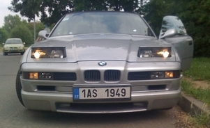

Tak jsme udělali denní svícení také a použili jsme zapojení pro Švédsko-Norsko, takže originál vypínač světel s jednou polohou navíc pro denní svícení, lehká úprava napájení vypínače a je to super.

To mam radost ze to nekdo dalsi zmaknul. Jezdit za dne s vyklopenyma ocima mi prijde jak blbost a jezdit na parkovacky zas neni dle CR legislativy. A 8er vlastne denni sviceni ma origo, tak neni treba zadnych ledek a jinejch dodelavek.
