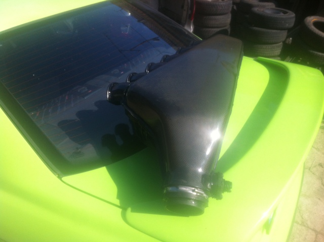

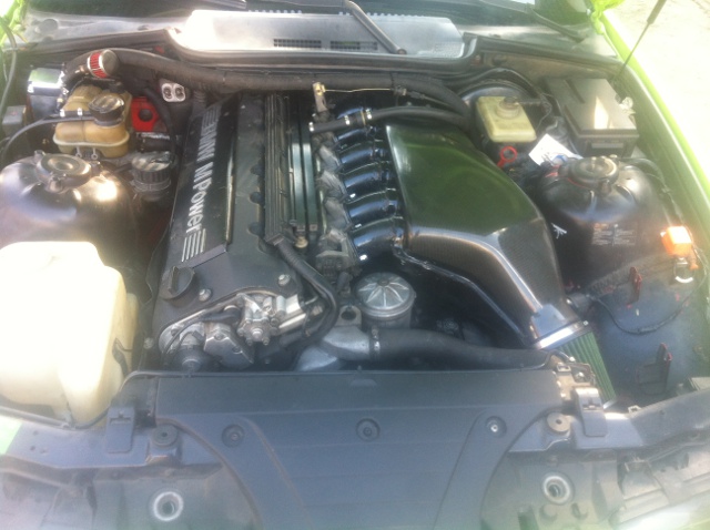

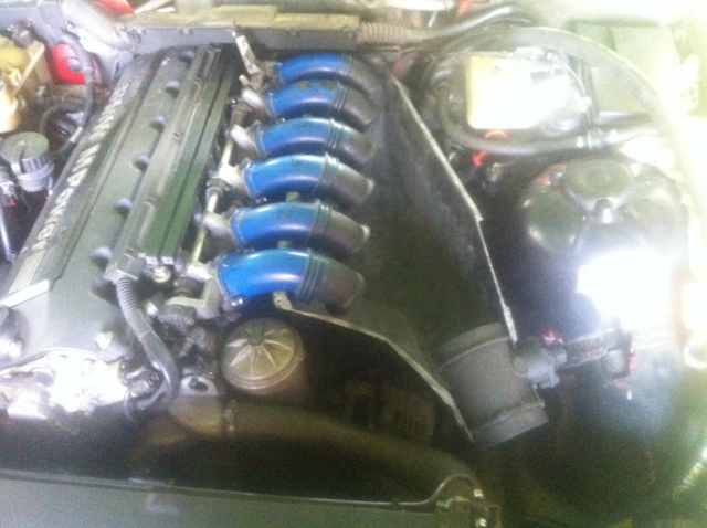

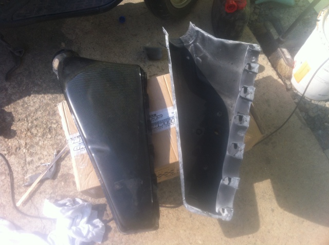

Chtěl bych se podělit o další krok v úpravě Carbon boxu. Po delší době jsem se konečně dokopal k tomu,abych dodělal nějakým rozumným způsobem váhu vzduchu a vyřešil filtr. Vyřešil jsem to podle Slevima z Bmwklubu.sk. Protože pořád laboruji s tím,aby to mělo lepší průběh kroutáku,bylo vhodné vyměnit nasávací trumpety za originál. Pro zkoušku jsem namontoval originál sání se vším všudy a musím konstatovat, že to jelo lépe. Krouták ve středních otáčkách byl určitě větší, než s carbon boxem.
Sání jsem rozřízl napůl, odřezal trumpety, jak z venku,tak vevnitř a začal pasovat origo trumpety, které oproti carbonovým jsou asi 2x delší a mají půlkulatý tvar oproti rovným, tedy nasávaný vzduch tam jde pod správným úhlem a to přímo ovlivňuje průběh kroutícího momentu. Zárověň jsem do sání napasoval váhu vzduchu. Pasování nebyla vůbec žádná sranda, sání jsem měl asi 100x venku a zase zpět a bylo to časově i nervově dost náročné, jelikož jsem musel mít na motoru našroubované samotné trumpety. Po slícování jsem sání slepil a z části sešrouboval. Pro ideální pozici jsem musel jeden roh carbon sání uříznout, kvůli tomu, že se nevlezlo kvůli obalu na olejový filtr. Díra se zalaminovala a přestříkala. Na sání jsem mohl nasadit nazpátek šišku vzduchového filtru a muže se jezdit. Výsledek je takový, že se to chová jako serie,má to lepší průbeh kroutáku a zároven je zachovaný řvoucí zvuk carbon sání. Celá úprava je finančně nenáročná je to pouze o vaší práci a nějakém spojovacím materiálu.

a na brzdě jsi s tím už byl? má to tedy ted nějaký efekt? dal jsi zpět origo trumpety a váhu, tedy řízení motoru, a přísun vzduchu bude s tejný s tím rozdílem, že toto řešení bude mít pravděpodobně lepší plnění krajních válců než origo. a pak tedy zvuk, což nevím jestli stojí za tu cenu toho carbon sání

Když by jsi dobře četl psal jsem: '' Výsledek je takový, že se to chová jako serie,má to lepší průbeh kroutáku a zároven je zachovaný řvoucí zvuk carbon sání.''
To je na každém ať posoudí jestli to za to stojí nebo ne, mě to za to stálo, protože ten motor s carbon sáním má uplně jiný projev. Dneska už se prodávají na ebay carbon sání už udělaný s těmito trumpetami,protože už asi taky výrobci chápou, že je to lepší, stojí to cca okolo 20tis, před pár lety tohle ''lepší'' sání stálo přes 40tis. Pořád jsem nechápal, proč některé stojí pod 20 a druhé 2x tolik, ted je cena poloviční. Ted aktuálně je na Bazoši jedno sání za 10tis, což je dobrý. To carbon sání hlavně otevírá dveře většímu výkonu v kombinaci s Alpha-N. Na brzdě jsem ještě nebyl, před týdnem jsem to dodělal a doted jsem s tím jezdil.
