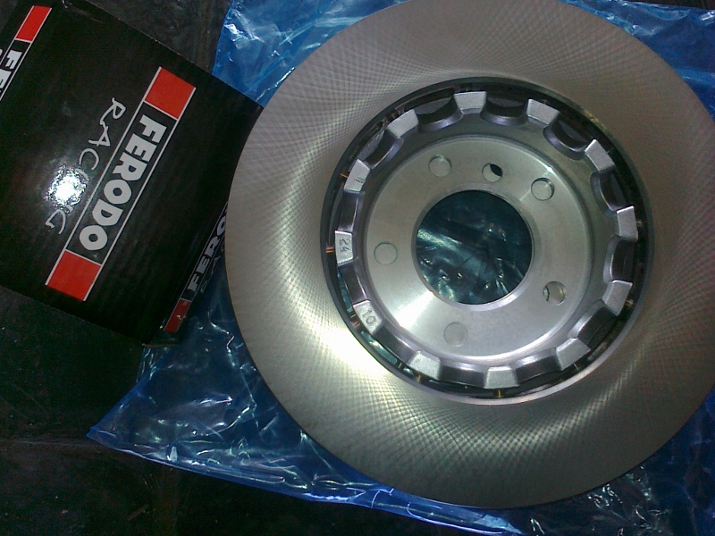

já teda teď jezdím DS 3000 , a jako vyhozený love to nejsou , jako brzdí to znatelně líp ... 14.4 chci testnout na okruhu . nevýhodou je že to strašně špiní kotouč , ale fakt strašně ... a ta špína není kompozit , ale brzdovej kotouč  takže mám tam kotouče 3týdny a jsou KO
 takže mám tam kotouče 3týdny a jsou KO   3.2 kotouče stojí strašněj batoh lovů , ale výhodou je to plovoucí uložení

no protoze to neni sroubovaci , nevím jak by se dalo na ty trny dalo dat jinak nez pri vyrobe tech trecich segmentů... pri koupi nejakych "velkych" brzd jsou vetsinou treci segmenty demontovatelný a daji se pak koupit "lepší" třebas od ap racing , ALE opět za baťoh
