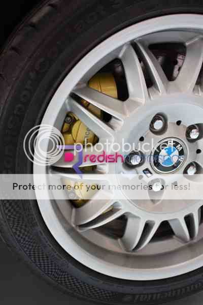

Nicméně mám doma tyhle třmeny(996 352 421 a .... 422) a ty sem myslel, že dám na zadek + 328mm zadní kotouče z M3 E46
Na předek by se mi líbylo 325mm kotouče z M3 E46 + šestipístky Porsche, ale to mám obavy, že tam právě nedostanu....Porsche s těmahle třmenama, má průměr kotouče tak 380mm.
Cenově dostupný šestipístky Porsche jsou třeba tyhle, ale ty se mi zdaj hrozně veliký:Obrázek
Ale ta fotka s těma Mperformance :woot: To naznačuje, že by to mohlo jít :twisted:

MattyX Moderátor
Příspěvky: 12846
Klubové ID: 1778
#99 Příspěvek od MattyX Moderátor »
Setup máš vymyšlený dobře :)
ty zadky z 996 bude teď kamarád dávat též na e46 kotouč do zadu, ty tam vychází sí myslím celkem pěkně :) na 300mm.de je na e30tky používají i na 294mm kotouče :)
Tady ty nový panamery jsou dost hamatný a na můj vkus se mi ani nelíbí :)
fauvéčkáři používají na 350mm tenhle brzdič - je dostupnější a je jich celkem dost :)
http://auto.bazos.cz/inzerat/55798142/Brembo-6pist.php
Inzerát, pouze jako příklad :) dají se sehnat levněji a nemusí to být takové vůně :)
Tady ten brzdič váží snad jenom 3,3kg bez desek - což je oproti origo jednopístku m3 5,2kg hezký na to jak je příšerně obrovskej :D
každopádně se ddostáváš do problému s koly ... kdybudeš muset koupit daleko více otevřená kola s paprsky až na krajích - BBS CH, CK, ATS DTC,DTM; OZ Ultreleggera atd...
Je to bohužel takové nevděčné, buď brzdy a nebo kola... věčný boj...
Proto jsem si koupil ATS DTC aby mohl být další projekt :twisted: :lol:
