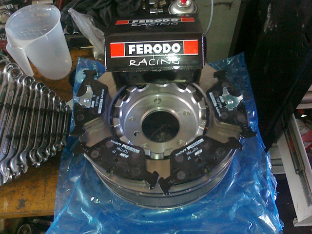

Kamarád shání brzdové desky na m3 e46 Ferodo DS performance,nebo 2500 nebo podobné,nikde sem to na netu nenašel,nemáte někdo dobrej typ,kde se to dá sehnat?
Popřípadě jinou variantu?
Ate a origo nechce!
Kamoš to kdesi sehnal,ale řekli mu,že na objednání a bude to trvat asi 2měsíce.
Děkuji za případné typy.

DS performance mají i v MJauto v julianove , koukam na jejich web, a mají tam ty DS performance komplet na předek 3060 ,- s DPH tak zkusit se stavit nebo zavolat tam a poptat se ;)

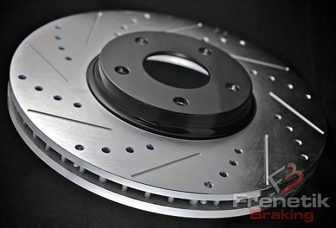

Mám nové nepoužité Frenetik 330 x 24. Prodám je i se třmeny za 5000 Kč.
Použité orig 330 x 24 v dobrém stavu prodám za 2000 Kč.

Nejlepší varianta krom drahých okruhových sad si pořád myslím, že je sériový M3 3.2 kotouč a DS2500, nebo teď 3000..
Wertheim
Příspěvky: 426
Registrován: stř 06.06.2007 00:00
#78 Příspěvek od Wertheim »
Tak pozor, včera v Mostě nové originál 3.2 kotouče + Ferodo DS2500 + Ferodo brzdovka, 10 minut full a brzdy pořád stejné, nepropadá se pedál, nekroutí, TOP

Jdu do toho taky, origo kotouče 3,2i a Feroda DS2500,tak uvidíme:-)
