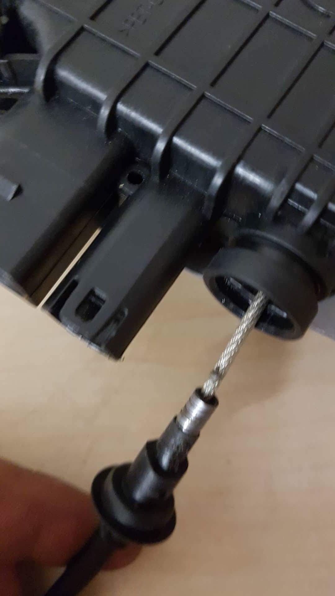

můj slavnej retrofit soft close...
JaraX píše:sere se to, ale sere se celá šestka, tak to tam hezky zapadne. vzhledem k tomu že zvuk zavření dveří šestky připomíná konzervu, tak to je super upgrade.
ten JaraX je fakt jasnovidec :D včera mi to začlo blbnout, po sotva dvou měsících :lol:
nedovře to úplně dveře viz první dvě videa, třetí je zámek na druhých dveřích
ten co blbne byl novej... je to v háji, nebo se s tím dá něco ještě dělat? o víkendu to rozeberu...

přijde mi, že mi to vůbec nedoběhne do stavu, aby druhý senzor změnil stav a vrátí se to do pohotovostního stavu...

diagnóza stanovena
prasklá zarážka bowdenu u motorku SC - spirála okolo lanka se nemá o co opřít, zasunuje se do motorku a nedochází dostatečně k přenosu posuvného pohybu tak, aby se zámek dotáhl úplně... součástka za pár korun... zajdu za někým, kdo opravuje kola (jízdní :D ) a něco vymyslíme, ale bude to boj, první idea je nechat vysoustružit novou zarážku s výřezem na nasazení lanka
motor od RHD levého zámku nemohu použít, protože tam je uhnilý jeden pin konektoru pro elektriku :( to jsem se tady ještě nepochlubil
nějak mě to SC pronásleduje ;) bohužel už se bez toho nedá žít :D
edit: podařilo se mi na motor od RHD levého zámku napájet kabel přímo na zbytek pinu, takže zatím takto... SC funkční
