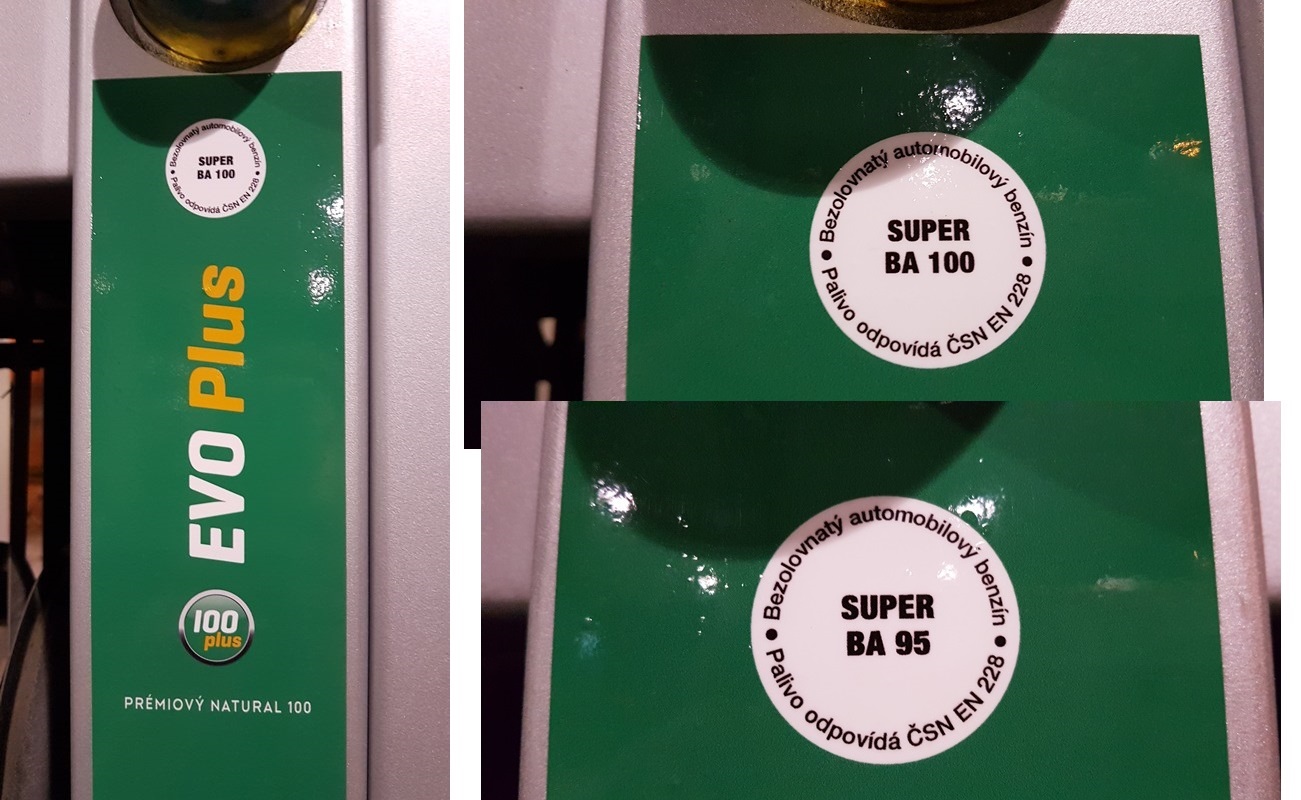

#30 Příspěvek od mykovec »
Totic píše:Celkem polopatistické vysvětlení ohledně oktanů od kolegů z ČMN: http://www.cmn.cz/clanek-118/benzin-stooktanove-benziny
Tak jestli norma ČNS nezná 100 oktanovej benzín (dřív tomu tak určitě bylo), tak co tedy potom znamená SUPER BA 100 podle normy ČNS?
na základě tohodle nedává premisa, že Verva může mít pouze 98+ vůbec smysl. Nevím, co víc bych k tomu řekl, jen to, co jsem popsal už ve vláknu výše.
Vpravo dole pro srovnání 95tka.
Vlasta Člen Klubu
Příspěvky: 7554
Klubové ID: 148
Re: Palivo 100 - 98 - 95 oktanů do BMW?
#31 Příspěvek od Vlasta Člen Klubu »
BA 100, Verva 100, MaxxMotion 100plus jsou pouze obchodní názvy produktů jednotlivých řetězců
