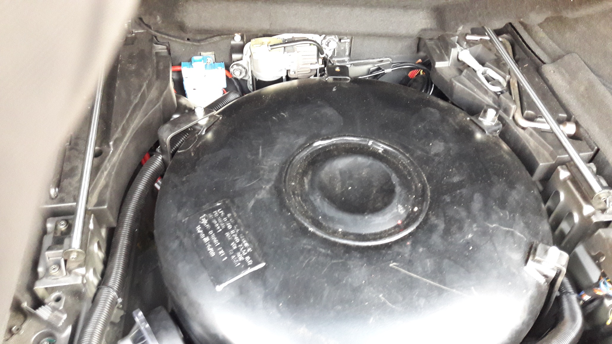

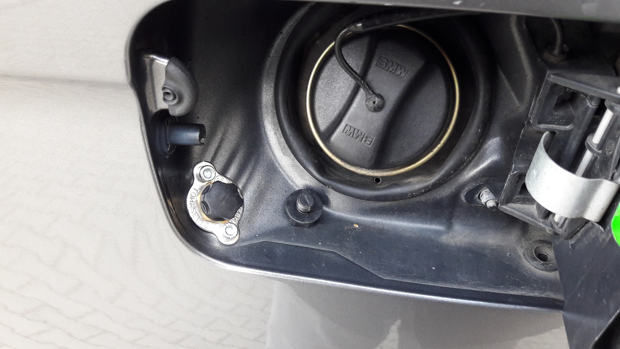

JaraX píše:pošli schválně fotky toho LPG (motor, přepínač, nádrž, tankování) kdo to dělal?
posilal jsem ti SZ .... delal mi to LevneLPG ...

dobrá prasárna, usekat ruce
co ten ventil LPG naprasenej vedle té nádobky ostřikovačů?
proč je to tankování s redukcí?
a proč je ten kompresor u nádrže a ješte není nijak izolovanej? to musí drnčet jak kur*a
nádrž je kolik litrů?

JaraX píše:dobrá prasárna, usekat ruce
- co ten ventil LPG naprasenej vedle té nádobky ostřikovačů? - jo tak to netusim
- proč je to tankování s redukcí? - posilal jsem mu odkaz na velky plneni a rikal, ze tam potece
- a proč je ten kompresor u nádrže a ješte není nijak izolovanej? to musí drnčet jak kur*a - myslim, ze kurvy drncej min, to je jakt odflaknuty
- nádrž je kolik litrů? - tusim ze rikal neco o 75? ale kecal bych ....

Snad ti to teda bude sloužit. Jak dlouho ti to dělali? Tipuju, že to měli hotové do druhého dne :-)

kawaman píše:Snad ti to teda bude sloužit. Jak dlouho ti to dělali? Tipuju, že to měli hotové do druhého dne :-)
ano, 2 dny ...

a do nárazníku jako neteče?

JaraX píše::D :D
hele ja nevim, poslal jsem mu dokonce odkaz na tvoji montaz velkyho plneni ... todle mi odpovedel ... c'est la vie
