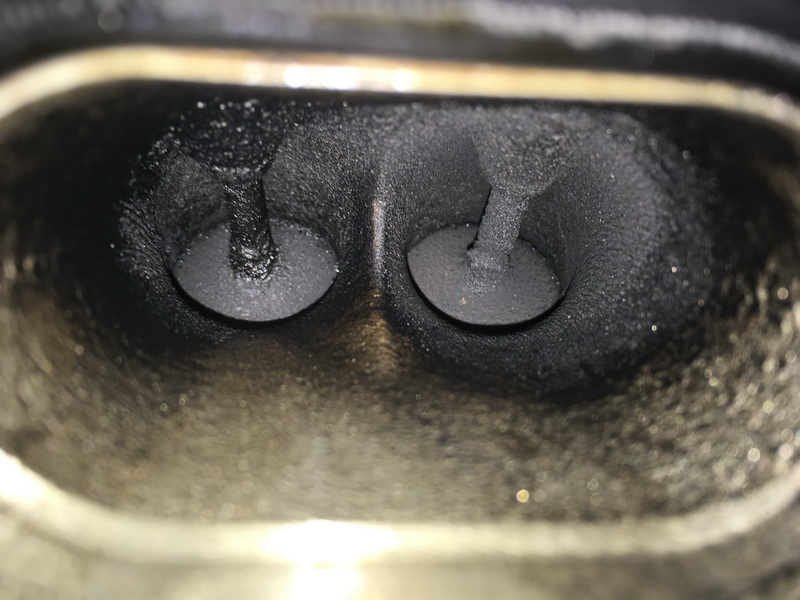

Je jaro, tak když čistit, tak všechno. :-)
laik
Příspěvky: 1711
Registrován: pát 21.06.2013 00:00
Re: čištění ventilů
#2 Příspěvek od laik »
Panebože co to je za mazut? :shock: To jako jelo?

ne to je uplne normalni jev u přímovstřiku... a to ste nevideli ventily u turbo přímovstřiku (335, 750f01) atd... tam už dík oleji z turb nejsou ani vidět :D holt benzín má jít prostě do sání a né si hrát na nějakej dýzl

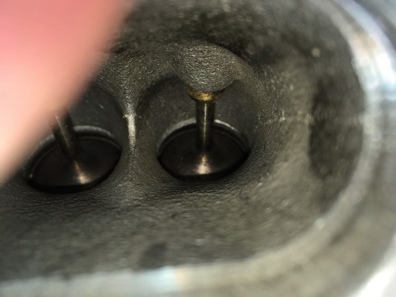

Čistí se to granulátem ze skořápek vlašských ořechů. Cena za vyčíštění je závislá podle znečištění, u mne 244 za vyčištění, 74 za granulát + daň, pochopitelně v Eurech. Demontáž a montáž sání je další položka.

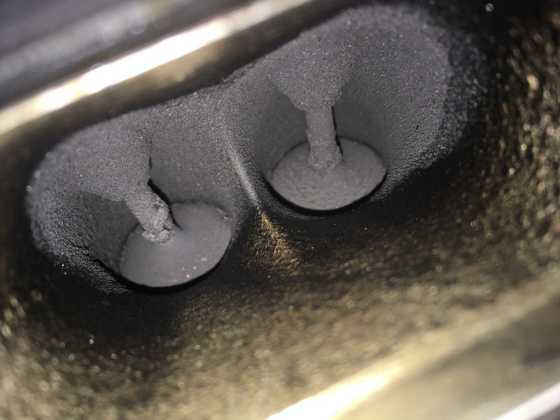

No jasně že jo, táhne to líp "vodcpodu", výkon vyšší o 1 koně, dva vlky a jednu veverku, spotřeba klesla ze 4,9 na 4,81 :-)
Po pravdě zatím nevím, hraju si s víc věcma, takže jsem to včera projel jen 10 km.
Subjektivně:
Lepší teplé starty - rychlejší a při startu "nevyletí" tolika do otáček, předtím cca 1200 a klesl na 600 teď tak 900 a klesne na 600
Lepší odezva na plyn - dá se přesněji dávkovat, nevím, jak to jinak popsat.
Lepší zvuk a na volnoběh tišší, ale musím ještě udělat klapku ve výfuku.
Přijde mi i lepší (hladší) zrychlení - průběh otáček z minima do 5000, víc jsem nezkoušel, nechci ho ničit.
Ale hlavně mám lepší pocit já. :-)

A tak asi joo :) Je fakt, ze kdyz koukam na pred tim a po tom, tak rozdil v proudeni vzduchu do valce tam bude a primovstrik si na to v rezimu vrstvene smesi potrpi, takze tam bude i nejakej ten objektivni rozdil. Jinak jsem k operacim tohoto typu celkem skepticky. Ale dobrej pocit bych mel asi taky ;)

Spotreba granulatu cca 1kg pri maloobchodni cene 550kc/10 kg i s postou
Vlastni cisteni 3 hodiny. Diky kompresorku s malou nadobou a taky prijit na techniku spravneho odsavani. :-)
Ostatni prace dele, neb to mate... odrezoval jsem a strikal i tesnici plech co je pod prirubama sani, ocistit zoxidovany hlinik... Proste si hraju. Detem se kupuji vlacky nebo lego. Ja si koupil V12. :-)
