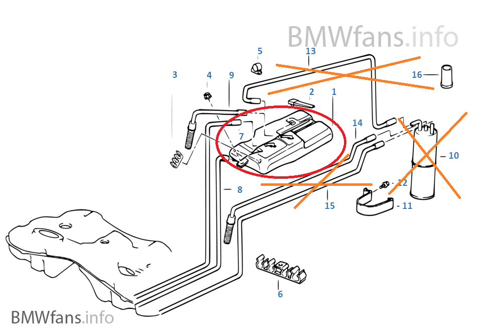

Tak dnes jsem se konečně dostal na zvedák a něco málo dělal, po sundání zadního plastového podběhu na levé straně jsem našel jen označený díl č.1 (vyrovnávací nádoba), zjištění je takové, že při zatřesení vevnitř něco rachotí a je tam slyšet buďto vysrážená voda z vlhkosti a nebo je tam nafta, filtr s aktivním uhlím nemám,
další zjištění po odpojení rychlospojky z dílu č.8 a zapnutí klíčku, tak okamžitě z odpojené hadičky přepadu CR čerpadla jde nafta, je to správně?
Momentálně naftový systém bez vzduchu. :?:
