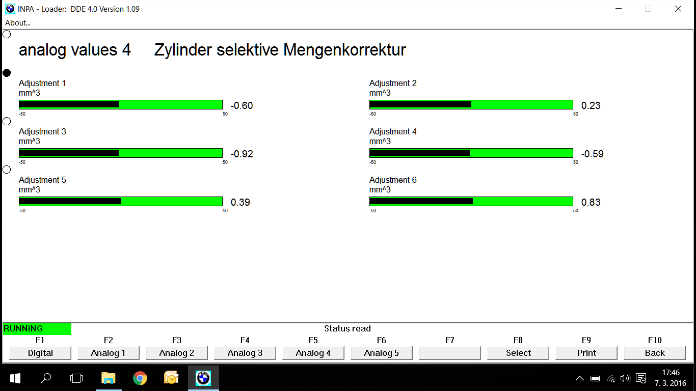

když obejdu filtr a napojím přívod přes nějaký průtokový filtřík přímo do CR čerpadla tak mě elektronika pustí normálně nastartovat, co čidlo tlaku na pal.filtru?
pro misanek:
na ten díl č.8 jsem taky myslel, ale jak píše starML kupovat nové drahé věci je až poslední možnost
inpa vstřikovače

Korekce mají dle mého velice pěkné hodnoty. Nicméně tedy teď už víme, že je problém v přepadové části. takže buďto některý ze vstřikovačů brutálně prochcává do přepadu (což je teda asi blbost, poněvadž pokud by to tak bylo, tak auto ani nenastartuje, poněvadž by se nevytvořil potřebný tlak v railu a taky nevím kde by se tam bral vzduch jsou-li mé dedukce správné) nebo bude nějaká velká netěsnost buďto v přepadovém vedení nebo přímo v cr čerpadle. Každopádně i když by to bylo jedno z toho, tak si myslím, že v případě chodu motoru by někde určitě logicky blila nafta. Je to zvláštní a určitě ne bude zajímat, co vlastně ve skutečnosti za tuhle závadu může
