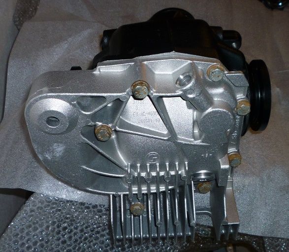

pavproch
Příspěvky: 4240
#32 Příspěvek od pavproch »
Já to bral přímo od Drexlerů, ale účetně a instalací to šlo přes jednu CZ firmu, která dělá (úspěšně) do motorsportu (kdyžtak SZ)
Takže sem dostal úplně nový OEM zadní diff (vel 188) pro AT (3.64) včetně vestavěného lamelového LSD (40% svornost) asi za 2000 EUR (bo xD, tak plus k temu nový OEM přední vel.174 , taky za lepší penys než v autorizáku)
Plus práce, samozřejmě
