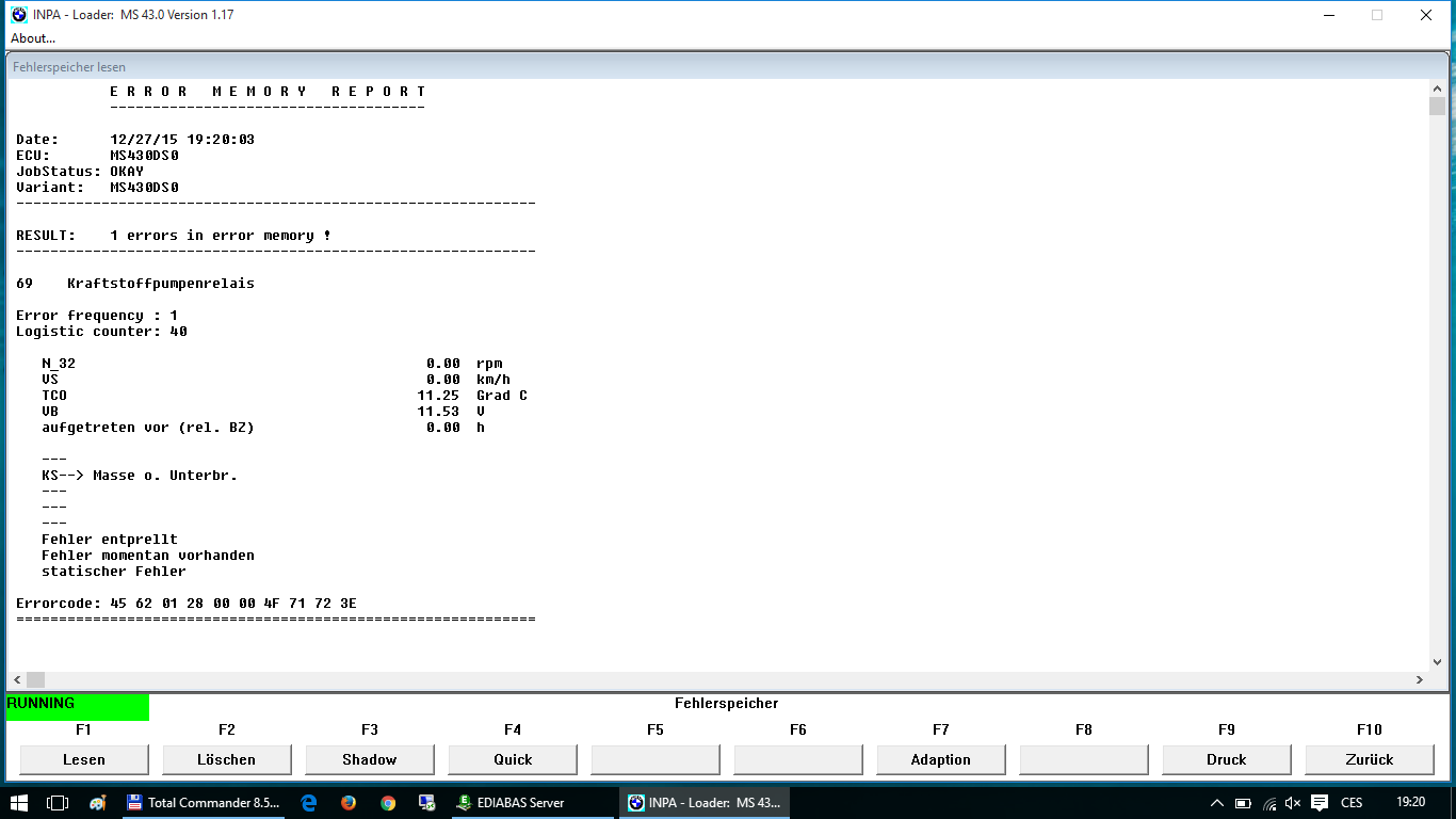

Konečně se mi podařilo rozjet INPU.
Píše mi to chybu
fuel pump relay - ground or open circuit
nebo viz. přílíha v němčině (mám dva notebooky a na druhém nevím proč inpu v němčině...)
Zkoušel jsem tam 4 relátka, chybu to háže se všemi, stejně tak úplně bez relé. Dokáže někdo v elektroschématech vyčíst který pin na řídící jednotce mám ještě proměřit, nebo co s tím?

#4 Příspěvek od Fx Člen Klubu »
Píše, že nemá kostru (nebo otevřený okruh). Zjednodušené schémátko je obvykle přímo na relátku, šel bych primárně po té kostře na ovládacím i ovládaném vodiči.
