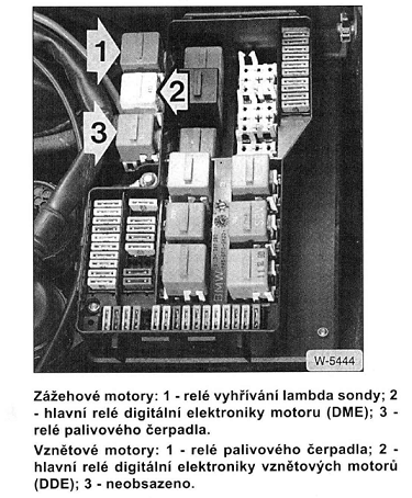

Jak to tedy dopadlo vyřešil jsi to něják?? A které to relé to je prosím teda ??Díky
Foldas
Příspěvky: 2417
#22 Příspěvek od Foldas »
jsem to psal o 2 posty dříve. Podle barvy drátu to je jisté i kdyby někdo přehodil relátka

Tak poměřeno jen obyč žárovkovou zkoušečkou a vypadá to, že jsem bez proudu :roll: :evil:
Toho jsem se obával, takže ten křáp nejspíš pude do šrotu. Nemám na to náladu a nervy zjišťovat v drátkách problém. Fialovo zelenej silnej kabel nevidím pod svorkovnicema relátek, takže nejspíš budu muset celou tu pojistkovou krabici vyndat nějak a otočit, abych viděl na dráty. Klump zas..
Zkoušel jsem jen na rozsvícený kontrolky.
Jinak jedná se o stranu spolujzdce jsou tam v něm dva konektory?
To nikdo neví přesně jaký je to relátko v tý krabici u e36ky?

#27 Příspěvek od SvitaE36 »
Já mám na palivovou pumpu to modré :) Jsem si tím jistý.

#28 Příspěvek od SvitaE36 »
Ještě tady

#29 Příspěvek od Brody »
jj Díky, už jsem zjistil. Zítra se pokusim domluvit s kámošem, protože já už s tim nic nesvedu. Do el. systému se hrabat já s mejma znalostma nechci.. :-(
