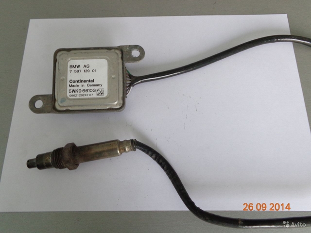

Koupit jetý senzor a pak se modlit, aby fungoval mi nepřijde jako rozumný nápad. Pokud nový senzor opravdu stojí tolik, tak se nedá nic dělat. Myslel jsem, jestli se nedá sehnat nový za méně.
Vypadá ten senzor nějak takhle?
vita11 Moderátor
Příspěvky: 2255
Bydliště: Praha/Brno/Břeclav
Klubové ID: 3376
#11 Příspěvek od vita11 Moderátor »
jop to je on
