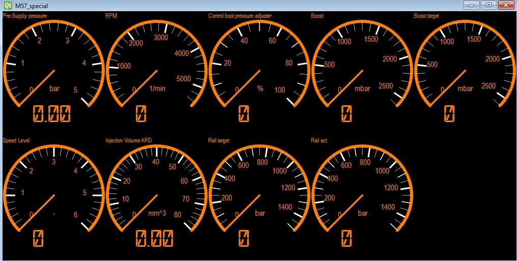

Já právě potřebuju vědět, polohu otevření a zavření lopatek v %. Třeba u koncernu se to udává od 80% (lopatky uzavřené a rychlý náběh turba až po 0% (lopatky plně otevřené). Ten log potom vypadá třeba takhle 1500ot 80% 2500ot 60% 3500ot 40% 4500ot 25%. Podle toho jde vidět jak se ventil "posouvá" a otevírá lopatky v turbu v závislosti na otáčkách a zatížení motoru.

Nejsem si jistý, ale zdá se mi, že ISTA dokáže u wastegate vypsat nějaký duty faktor, který je uveden v procentech. Jestli je to ale opravdu tady tohle, to s určitostí tvrdit nemůžu.

Jestli chceš, tak se dnes můžu napichnout na auto a můžu zkusit zjistit, jestli ta duty hodnota je to, co hledáš

To by jsi byl hodnej. Je to přesně jak píšeš. Po nastartování se vytvoří podtlak, táhlo v bance zajede a lopatky se přivřou.Misanek píše:Nejsem si jistý, ale zdá se mi, že ISTA dokáže u wastegate vypsat nějaký duty faktor, který je uveden v procentech. Jestli je to ale opravdu tady tohle, to s určitostí tvrdit nemůžu.

Taaakže!
Potvrdilo se mi to, co jsem si myslel. A to že ISTA tenhle parametr vypsat dokáže. Nicméně nevím jak moc ti bude k užitku, jelikož nejde tenhle parametr vypsat zároveň i s live otáčkama, takže tam neni žádná vztažná hodnota, což je teda dost škoda. Nebo aspoň jsem nepřišel na to, jak tyhle dva parametry zobrazit společně.
Otázka je, jestli jenom tahle veličina samotná bez jakékoliv další reference pro tebe bude mít dostatečnou vypovídající hodnotu...
Udělal jsem i prá screenů aby jsi měl představu

- plná zátěž při cca 2500 ot./min.
- cca 2500ot.jpg (190.21 KiB) Zobrazeno 2566 x
- stav při vyplém motoru
- motor off.jpg (185.78 KiB) Zobrazeno 2566 x
