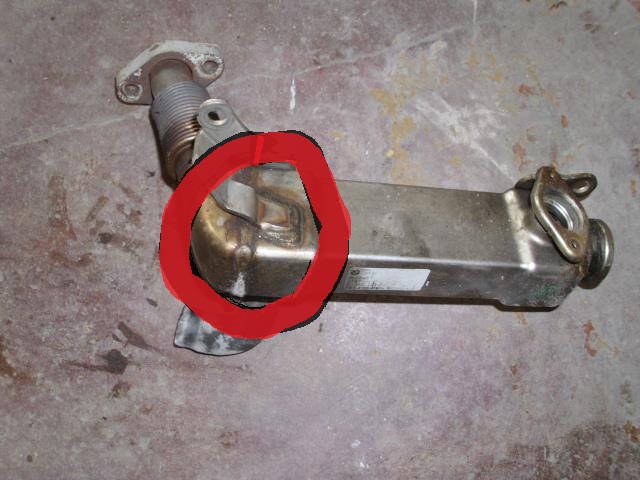

To Giovanni kde ti prosimte unikal ten chladic? Ja to mam vlhke kolem toho svaru ktery jsem zakrouzkoval.

tommy_romeo píše:To Giovanni kde ti prosimte unikal ten chladic? Ja to mam vlhke kolem toho svaru ktery jsem zakrouzkoval.
Mě to unikalo dovnítř...tedy do výfukových svodů..teklo mi to i z turba..respektive kolem hřídelky ovladání klapky..až do motoru :!:
Pokud tobě to teče kolem toho sváru ven..tak je to lepší..můžeš ho nechat opravit otlakovat a vrátit zpět...

Nevyznam se v tom nejsem mechanik takze nevim jak dovnitr ale sledoval jsem unik pri odstavenem aute jak jsem psal a nic z toho co jsi popisoval jsem nemel no. Ikdyz ted po rozvodech se mi unik vody zvetsil a rapidne ( po ujeti 1000km dolivam tak 3dcl vody , kdyz jsem jel s povolenym vickem po doporuceni meho mechanika tak unik nebyl).

Když ti to teče dovnitr , tak to poznas podle bílé smradlave mlhy, ktera ti jde z výfuku, az se to malinko ohreje. Me vyteklo do výfuku 2x cca po 1litru, než jsem to vyměnil. Pokud ti to nedymi bílým kourem , tak je v pořádku.

Pekne prosim, jak to muze tect ven v tomhle miste ? Ta trubka s vodou je uvnitr, vne trubky jdou vyfukove plyny pres zebrovani, tohle je horni strana, pokud by tamtudy unikala voda, musel by byt cely ten chladic plny vody ne ?
Muselo by to byt videt jenom dole u hadice, pokud je to nahore, pak je asi vetsi sance, ze tam tam ta voda dostava jinak.
Neni spis pravdepodobnejsi, ze to tece kolem tesneni maleho termostatu ?

#73 Příspěvek od tommy_romeo »
