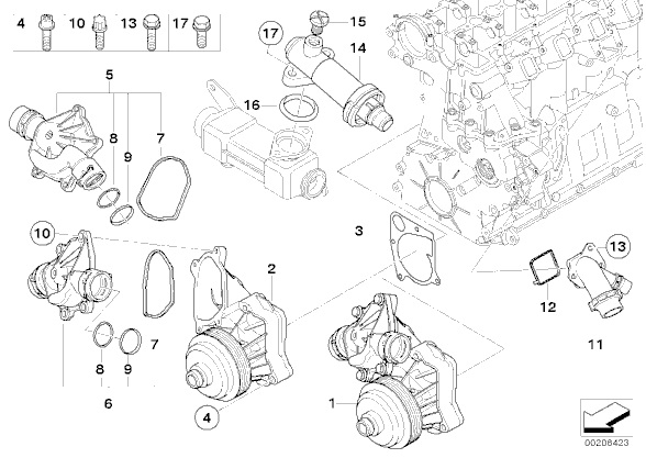

u tohoto motoru mně začlo docházet k tomu, že až se zahřeje a poté se jede z kopce, tak začne opět chladnout (rafička klesne z 1/2 na 1/4).
Vyměnil jsem termostat tj. 6. (Původní měl upadenou uzávěrku), odzvudšnil a přesto problém přetrvává.
Může být příčinou i díl č. 14 - Termostat pro recirk.výf.plynů-chlazení?
Případně něco jiného?

ano,díl č 14,to je příčina tvého problému.

ano, může to být také zdroj chladnutí motoru.
když je zaslepené egr, může se ta vodní cesta zaslepit.
já dávám normální tesnění gumové a je to vyžešeno ralativně zadarmo :-D
funkci to má pak jako když nemáš egr. schlazovač.
ještě lepší řešení je tam dát trubku co na sobě toto vůbec nemá a vyměnit trubky vody kde není pripojení.
ono se sem tam i tento radiátor stane problémem a začne téct a tak...

může a nemusí, může to být hlavní termostat, nebo termostat egr
