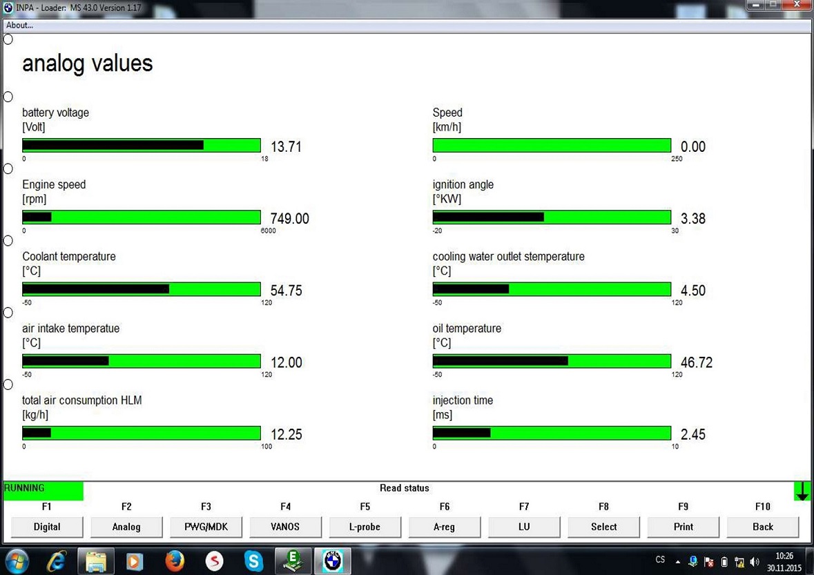

Ahoj, nevedel by mi nekdo z mistnich expertu poradit? Dnes jsem jel z prace a z niceho nic po cca pul hodinove jizde pri rozjezdu auto zacalo pri pridani plynu skubat a nechtelo vubec akcelerovat. Potom chciplo, tak jsem zajel ke strane a zkusil nastartovat, naskocilo na brnknuti a po chvilce zase chciplo. Zkusil jsem to jeste jednou a znova naskocilo, ale volnobeh se nechtel udrzet, tak jsem parkrat proslapl plyn a na volnobeh je vse v pohode, ale kdyz jsem se chtel rozjet, tak pri prudsim pridani plynu se auto zacne dusit a skubat. Dojel jsem domu, ale nesmel jsem to vytocit pres 3k otacek jinak opet duseni a skoky. Nevi nekdo na co bych se mohl podivat? Na diagnostiku se dostanu az pristi tyden. Diky moc a je to E39 520i 2001

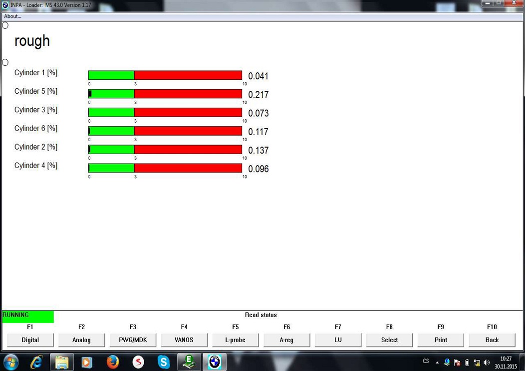

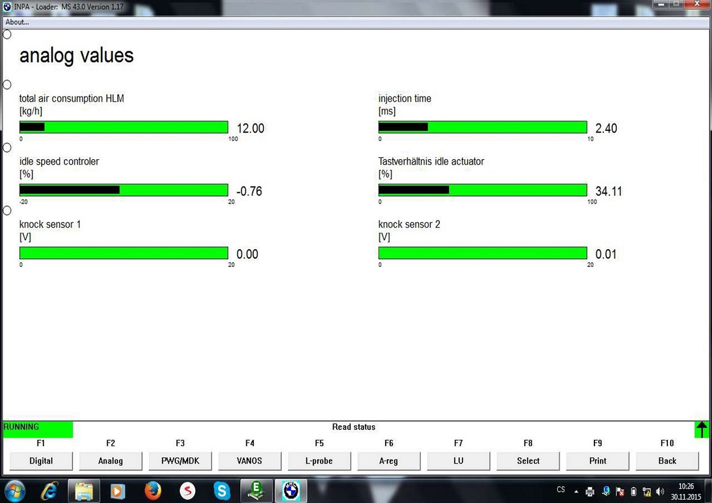

Dostal jsem se k tomu az o vikendu. Vymenil jsem prasklou hadici a stale zadna zmena. Jakmile se rozjedu a pridam plyn auto zacne strasne cukat. Mam par screenu z diagnostiky, tak snad to pomuze.
