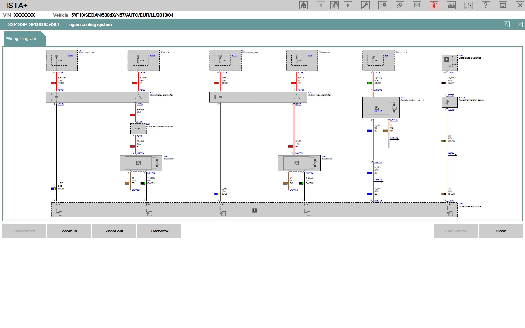

inspi1981
Příspěvky: 958
Registrován: čtv 30.05.2013 00:00
Bydliště: Ostrava
#4 Příspěvek od inspi1981 »
Jsou v diagnostice :lol:

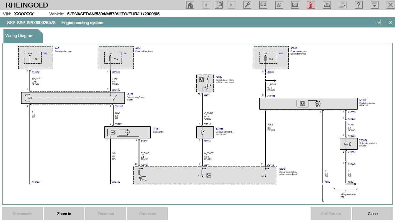

inspi1981
Příspěvky: 958
Bydliště: Ostrava
#12 Příspěvek od inspi1981 »
viz priloha
Tomas_Hartge
Příspěvky: 106
Registrován: pon 01.09.2014 00:00
#13 Příspěvek od Tomas_Hartge »
inspi1981 píše:viz priloha
Hm tak tady to vypadá jako ve starších schématech. Koukal jsem, že to máš pro datum výroby 2009 05. Nemáš náhodou v těch schématech o jaké se jedná označení řídící jednotky? Přímo na jednotce co mám v autě mám r.v. 04/12/2009.
VIN: C105403
Je to zvláštní. Auto bylo vyrobené s žaluziemi chladiče (ověřeno v BMW), které tam po bouračce samozřejmě už nejsou a nemůžu k tomu najít elektroinstalaci. Ještě divnější je to, že na pinu 31 v 58pin konektoru na jednotce nemám nic připojeno. Kabeláž nějak přebastleně nevypadá, uštípnuté jsem nic nenašel... Proto hledám návod, jestli náhodou jednotka DDE8 nemá úplně jiné zapojení. Co jsem si tak porovnával, tak i v některých případech má jiné barevné označení vodičů. Nemáš i schémata od prvních modelů F10 530d z kraje roku výroby 2010???
