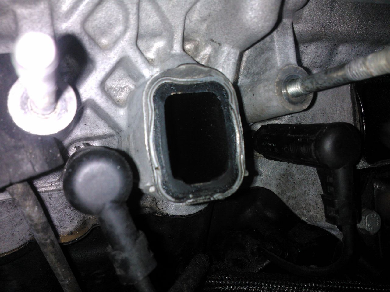

Jak se dostanu k PC,vlozim vam sem na cumendu par fotek a napisu kdo to udelal, kazdopadne tohle neni od nej jedina zprasena vec na kterou narazil jiny mechanik ktery ted mimo jineho napravuje veci po tomto, co mi tohle udelal pred cca tremi mesici.

#10 Příspěvek od lukas535d »
Takže foto - co na to říkáte???

já se k tomu klidně přiznám, ano dělal jsem to já a ANO dávam všechny těsnění sání, vany, apod, na tenučkou vrstu specialního těsnění od victorreinze, není to žadný silikon ale speciální směs na toto určená, podstatně to prodlužuje životnost toho těsnění, samozřejmě toho musí být mikrovrstva a né žadný kotel, aby to lezlo ven, lépe to vyplní drobné nerovnosti a "přilepí" těsnění, tak aby vše lépe těsnilo. já i spousta dalších mechaniků (např BrumlaE34, Snejk), todle používáme, ten spoj je mnohem těsnější, např ventilvíka bývají často lehce zvlněná, tímto to lépe přilne. U sání na naftákách a ventilvíkách na benzinákach se často stane že už je to zkroucené, normálně přetěsněné sání(víko)tak časem začne týct(třeba i za pár měsíců) at se použije jakékoliv těsnění.
Nevýhoda je ta že pokud se to znovu rozdělá tak se staré těsnění musí vyhodit, ale to se většinou vyhodí i když tam nic není, protože se vymáčkne.
těsnění je samozřejmě nové, jak říkám, krom převodovek, kam se to nesmí použít to dávám v tenoučké vrstvě všude.
