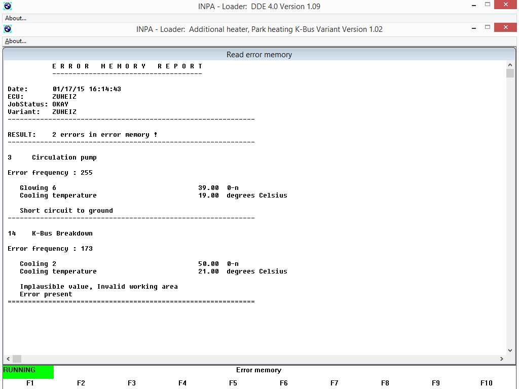

Auto mam asi 14 dni tak se snazim vychat mouchy a udelat nejaky servis at vydrzi. Uz me taky jednou nechalo na holickach(jak pisu v jinem vlakne) - to vypada na rpm senzor(senzor vacky)
Jinak je tam webasto, smazal jsme na nem chyby a pak to vyblilo tohle:

Podle mne by tam Webasto mělo být, chyba "circulation pump" je celkem běžná porucha Webasta. Když totiž nejde oběhové čerpadlo, tak se Webasto ihned přehřeje, respektive ani nezačne dodávat teplo = hořet. Více najdeš v mojich příspěvcích na téma "Webasto + nezávislé topení". :D

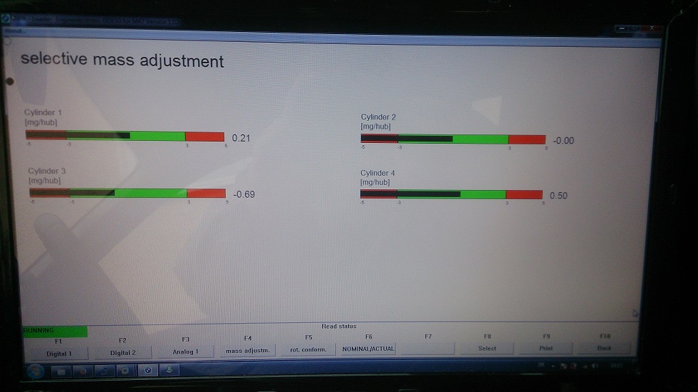

Příspěvky: 2
Registrován: čtv 21.07.2011 00:00
#191 Příspěvek od harrvy »
trochu sa prizivim na teme, vidim, ze je tu par ludi ochotnych poradit.. Mam sice 3er 320D 110kW, auto som len nedavno kupil, diagnostika pisala 2 vadne zhavice, tie uz su vymenene, teraz v podstate bez chyb.. Ale moc sa mi nezda chod motora na volnobeh a co je horsie smrdi hodne nafta z vyfuku.. Mam podozrenie na vstrekovac, pricom ale korekcie nie su vobec zle.. Aj ked na 3 a 4 valci hodne hodnoty kolisu, pri zatazeni motora a roznych otackach.. vyzera ako by sa prave tieto dva valce dorovnavali.. 1 a 2 valec hodnoty drzi stabilne..
