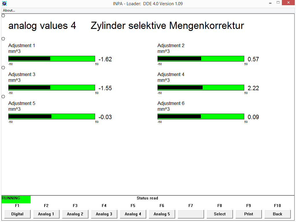

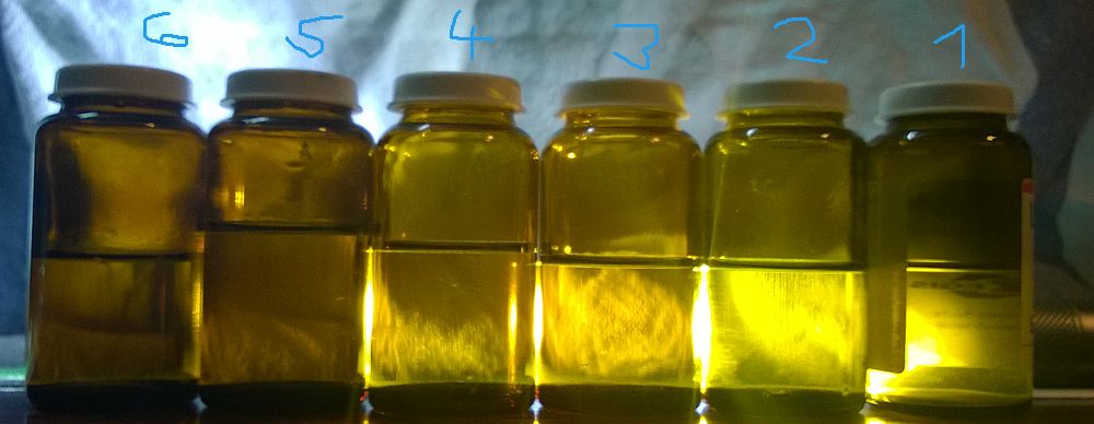

Tak jsme dnes udelal lahvickovy test - muzete mi to prosim omrnkou a okomentovat?
Bylo to na volnobeh,cca 3minuty, lahvicky maji objem cca 40ml.
prikladam i screeny z Inpy
Diky moc
starML Člen Klubu
Příspěvky: 2456
Bydliště: Mariánské Lázně
Klubové ID: 659
#180 Příspěvek od starML Člen Klubu »
Máš to velice pěkné, přepady všech vstřikovačů jsou vyrovnané a vstřikovač na 5. válci propouští trochu více. Ale není to nic extrémního - nemusíš dělat vůbec nic. Tlak středotlakého čerpadla (Pre-supply pressure) je také pěkný 3,99. Doufám, že to bylo na zahřátém motoru - pochopitelně ne na provozní teplotě, protože jsi to musel trochu rozebrat.
Volnoběh by měl být klidný, možná někdy "zakopne". Pokud je součet absolutních hodnot extrémů větší než 3, tak to může být na volnoběhu trochu znát - u Tebe ABS(-1,62)+ABS(2,22)=3,84. Technické podmínky povolují provoz, pokud je u každého vstřikovače korekce v mezích +/-5. Ten součet absolutních hodnot ber jako moji zkušenost.
Bylo by dobré zopakovat test při 2000, 2500 a 3000 rpm, čas pochopitelně musíš zkrátit. Tím zjistíš, jak se chovají vstřikovače za provozu. S INPA v těchto otáčkách už žádné korekce neuvidíš, protože ŘJ motoru je počítá pouze do 1200rpm.
