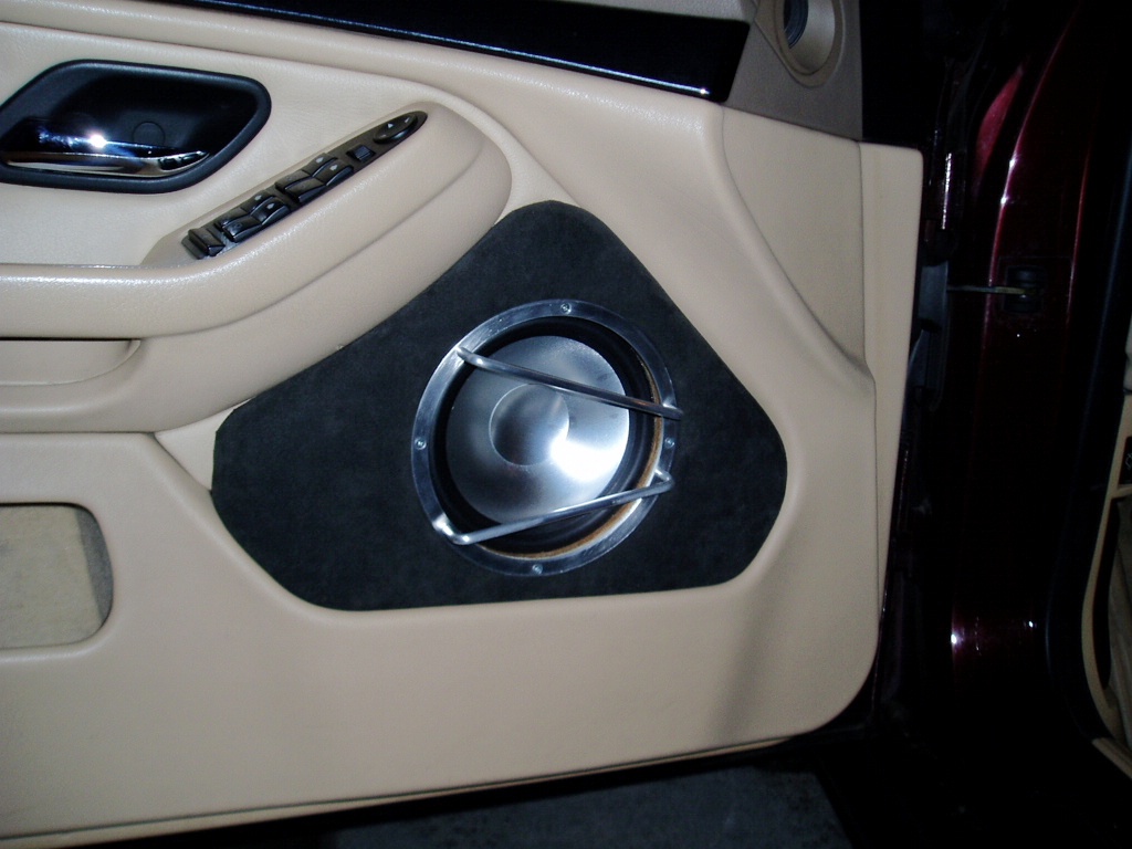

tak na vsech e39 je ta ozvucnice tak jako na tom videu cos poslal,jsou dve varianty,prekopat cely dvere a dat 16,5cm a nebo do origo jako ten BSW
Chce to neco znackovyho -Helix,Eton,Hertz,RF,Rainbow atd,je toho mraky,ale
NUTNY je zesik co da 50 a vic W.
toto jsem delal v roce 2005 u pred face
u face,ktere mam ted ,uz jsme dal jen zase 13ky etony
tady kdysi nejaka instalace :D
