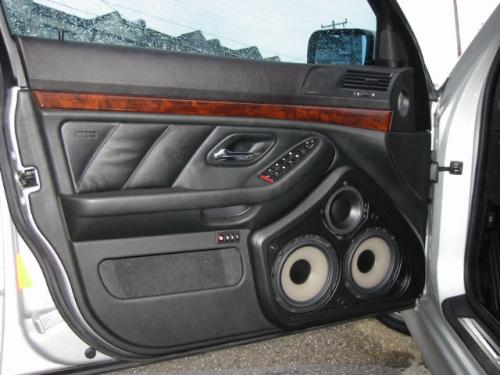

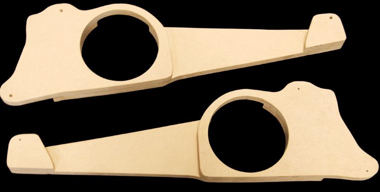

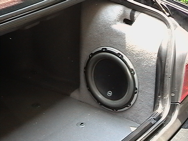

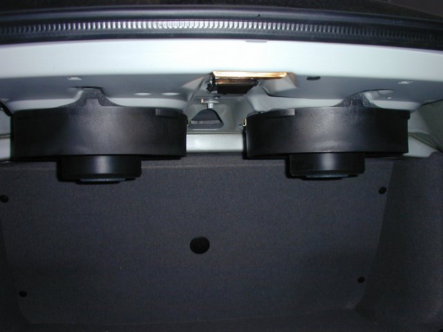

trocha inspirace... ty MDF desky dopredu jsou takova znouze cnost, kdyz tam chces za levno dostat vetsi repro... vzadu ty velke repro jsou oem basaky u lepsi hudby, origo DSP Nokia plast sragora nefunguje... a nej reseni je ten stealth sub nad baterkou...

e39 ma vela miesta a nemusis vyberat ani rezervu, ci sedan, alebo kombik maju pravy blatnik pripraveny pre subak, nasledne mozete pouzit este rezervu, s tym ze si vyrobite druhu podlahu a ozvucnicu, cize ani o rezervu nepridete, sedan ma este moznost subaku pod zadnym platom, ako je aj tu fotka niekde.
