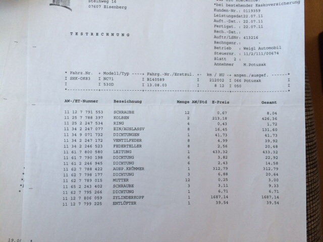

Ve 212000km se mi na 530d 2003 manuál utrhly dvě klapky
Oprava 165000kc v autorizovanem servisu
Saní mi bylo namontovano s c. 11617800580
Jedna se alespoň o to zesílené?
Nejdražší byla nova hlava motoru a prace v autorizaku, šlo by to jistě opravit za poloviční penize

Ta oprava byla teda brutální raketa. Pomalu jak za jiné auto. Kolik by stál jinej motor 3,0D ? 50tis ?
Za ty prachy se dnes prodávají celé e60/61 .... :?
Speedy530d
Příspěvky: 74
Registrován: čtv 14.11.2013 01:00
#137 Příspěvek od Speedy530d »
Ve finále je to defakto novy motor, s novou hlavou,svodama a vsema mozmyma tesnenima, chtěl jsem ji i prodat, na sbazaru mi ještě zůstal inzerát, ale říkám si co za 220tisic pořídim za auto :-)
Podle čísla dílu těch klapek to vypadá na již zesílené, je na tom zatím po té generalce najeto cca 70tisickm a žádný problém (tuk tuk)
