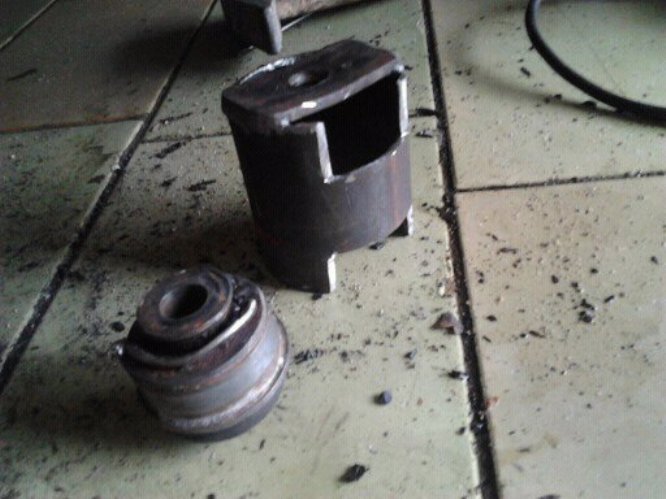

No když jsem Matthesovi psal, zkoušel jsem už i výkres najít, bohužel se nezadařilo. Tenkrát jsem ho bohužel jen stáhnul a vytisk. Jinak u toho přípravku se to nechá obejít kusem trubky stočené na soustruhu a kusem pásoviny navařeným napříč s následním doříznutí závitu do středu pásoviny. Tak jsem to řešil já a fungovalo to.

stačí udělat z toho co doma najdete,teda pokud tam něco nejdete,není potřeba žádný "spešl" výrobek,nejhorší je asi najít kousek trubky o vhodném průměru,samozřejmně mi na obrázku chybí závitová tyč s podložkou na konci.Ale i s tímto "usnadňovákem" to není nic moc práce,ty "granáty" bývaj v hliníku za ty léta slušně zažraný :wink:

Sweden, věřím, že pokud má někdo doma strojní dílnu a má v ní trubky různých průměrů a plno dalšího hutního materiálu. Dále je vybaven soustruhem a svářečkou, tak že není pro něj problém ten přípravek vyrobit. To já, ale jaksi nemám a proto se ptám, jestli to zvládne někdo udělat. :wink:
Je mi jasné, že to bude v tom hliníku zažrané jak prase, proto si chci práci co nejvíc ulehčit tím, že ten přípravek na to bude co nejlépe stavěný.
