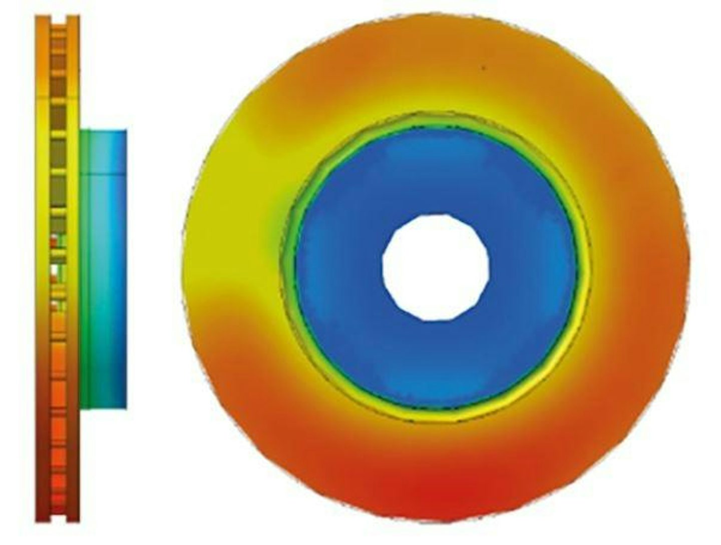

JaraX píše:plocha mezi kotoučem a kolem by měla naprosto hladká a čistá kvuli chlazení brzd.
Měděná pasta obsahuje měď a velmi dobře přenáší teplo. Funguje stejně dobře jako termální pasta na počítačový čipy a můžeš si jí i dát na čip a nic se nestane. Od výrobce je dobrá až do 1000 stupňů, tak že v pohodě přenese teplo z rotoru do kola i když rotory nespoléhají na to že z nich kola budou odvádět teplo. Když se podíváme na rotor tepelnou kamerou zjistíme že disk vstřebává a rozptyluje skoro všechno teplo, a do kola se nepřenáší téměř nic. Tak že nějaká tenká vrstva v normálním provozu nebude mít absolutně žádnej vliv na nic. :lol:
https://www.mentor.com/products/mechani ... ke-cooling
