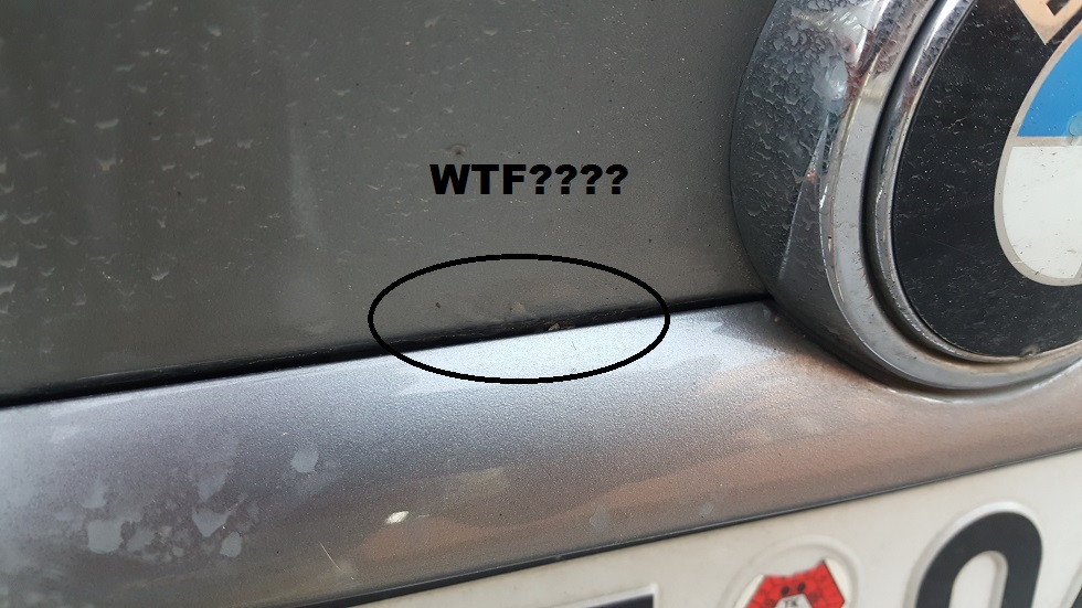

Tak co byste mi poradili, rezne mi vrchni dil kapoty ....
byl jsem vcera u kamose lakyrníka a vubec se mu do toho nechce, rikal "vybrousime to, vyvarime to, ale jak to jednou rezne, bude to reznout dal"
v Inveltu zakladni cena 27.000,-- jenom za ty dvere, plus barva, ty kraviny okolo atd. = nesmysl
- takze co? sehnat jiny dvere? nebudou stejne na nic?
- opravit??? kde, jak ... chemicky sundat barvu, nechat pozinkovat atd.???
diky

Tak ty paty dvere reznou vsem kdo ma E53 a kdo rika, ze ne tak lze. U tebe to je nic. Ja bych vybrousil, chemie, pozinkoval a nastrikal. To ja to mel 100x horsi uz. Hlavne zespoda od svetel, kvuli tomu jsem menil 2x cely svetla na osvetleni SPZ, po druhy uz me to prestalo bavit, takze asi tak.

Arnie_one píše:Tak ty paty dvere reznou vsem kdo ma E53 a kdo rika, ze ne tak lze. U tebe to je nic. Ja bych vybrousil, chemie, pozinkoval a nastrikal. To ja to mel 100x horsi uz. Hlavne zespoda od svetel, kvuli tomu jsem menil 2x cely svetla na osvetleni SPZ, po druhy uz me to prestalo bavit, takze asi tak.
jasne, zatim nic ....... páč o to pečuju!! :-D
s tim co pises bych i souhlasil, akorat nevim KDE chemie pozink atd.
tchan ma znamyho v Plzni co to delali, ale protoze NWO vedel, ze mi to zacne reznout, a ze bych mohl potrebovat zinkovnu,
tak na to pred par dny spadnul vrtulnik ...... náhoda? ne, je to řízený!! http://www.blesk.cz/clanek/zpravy-krimi ... vedci.html
jinak psal mi jeden rusák, že důvod toho reznutí je v tech plastovych protikusech sroubu, ktere drzi tu lištu se svetly ...
ze pry se ten plast tam malinko mrdlá, ale mrdlá se tam roky a proste vymrdlá ochranu na tom plechu a ten pak začne reznout ... ještě jsem to nerozebíral, ale možná má pravdu
