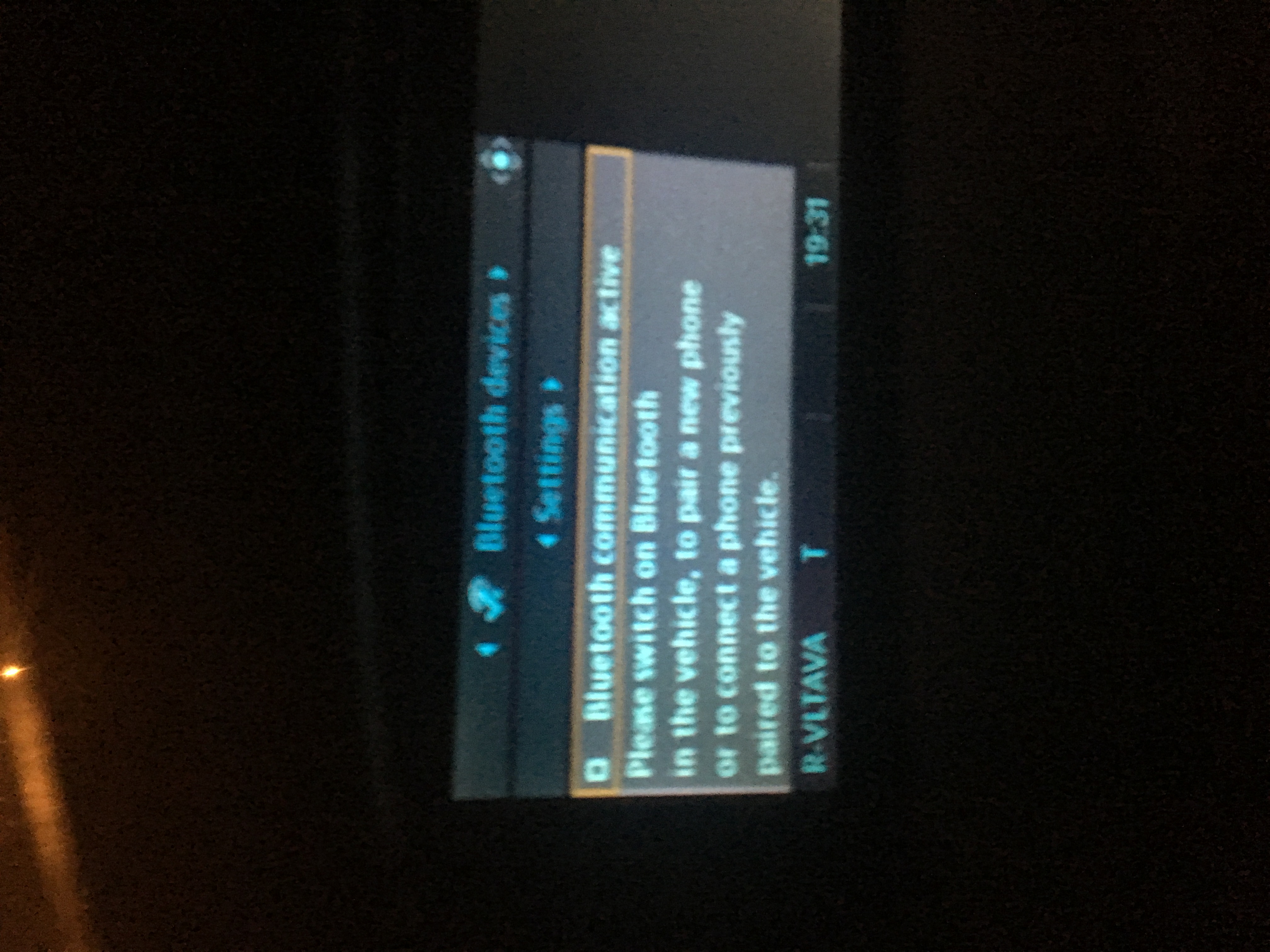

Ahoj, mam sice E64, ale zde se pohybuje vice lidi a CCC+elektrika je v E60 skoro stejna. Chtel jsem v aute zapnout bluetooth, ale bohuzel ten checkbox nejde zaskrtnout. Zadnou jinou chybu mi auto nepise, nevite nekde v cem muze byt problem? Diky za rady.

Re: Nelze zapnout bluetooth
Mrtvá jednotka telefonu
Tak ted koukam na vybavu a neni tam 633 ani 638 (vin ...B302056). Jde nejak pres diagnostiku povolit BT, kdyz tam fyzicky neni ve vybave? Vim, ze by to samozrejme nefungovalo, jen se chci dobrat odpovedi proc ho mam v menu dostupne, kdyz ve vybave ofiko neni

Hmmmm... ....jine CCC... ...jak jak to mohu overit? Pripadne muzu pres nejakou (nejlevnejsi) diagnostiku zjistit, zda tam ta BT jednotka je, ci neni?mr_nitroz píše:Nebo mas jine ccc, ktere neni nakodovane na tvoji vybavu.
posli VIN a ja ti to vsetko zistim, aj to aku jednotku tam mas.
dekoder vybavy ti vypise vybavu, aka bola v aute od fabriky, ale ak tam niekto nieco dorobi, zmeni atd, tak to sa uz nedozvies. Niekedy takuto vybavu mozu nainstalovat priamo na nove auto u dealera na prianie kupujuceho pred kupou, aj ked z fabriky to nemalo.
Takze z fabriky sice v tvojom aute telefon nebol, ale bol dorobeny dodatocne.
Pri poslednom napojeni na ofiko bmw diag, co bolo 3.11.2014 v zozname jednotiek vidim:
SN:F1B005CS0 ULF_60 H:14 CI:5 Visteon Innovation & Technology GmbH 03-11-2014
co znaci, ze v aute bol pritomny (a taktiez funkcny) modul MULF
a v zozname dodatocne pridanej vybavy vidim SA644, co jeste telefon/bluetooth
Vela ludi v zahranici si to davalo dorabat, bol nato oficialny retrofit kit od bmw.
Teda odpoved je jednoducha - mas to tam dorobene, ale kedze to nejde zapnut, znamena to ze je ten modul MULF mrtvy. Nic vynimocne, po takom case odchadzaju uplne bezne, vcera som riesil dva kusy.... Ak chces, teda viem poriesit jeho opravu. Teda lepsie povedane, vo vacsine pripadov to viem, asi tak u 90%.
Zaujimave je ze je to hardwarova verzia 14, tie sa vyrabali az niekedy v rokoch 2006 a vyssie, a tvoje auto je 2004, cize sa to dorabalo az neskor.
