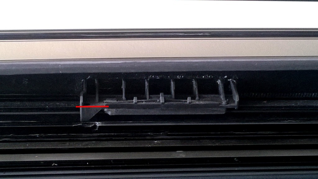

Pokud ti to dělá to viz obrázek tak zkontroluj po vysunutí panoramy díl viz obrázek, pokud někdo upravil ten plastový díl tak že ten kousek plastu pod červenou čarou uříznul tak to bylo uděláno z důvodu aby se zadní menší část střechy vyklápěla a s největší pravděpodobností se při zavírání křížila a nešla potom zavřít jinak než manuálně přes motůrek pod střešním panelem horního osvětlení interiéru.

Jooo, presne tohle jsem musel udelat ja :) Popravde fakt lepsi vyklapet jenom tu predni cast, nez resit vymenu cele panoramy, pac kdyz jsem po tom koukal, tak to stalo asi 20-25k na ebay

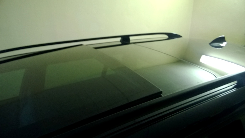

Přesně tak, toto vyřeší vesměs problém s panoramou,jinak výměna. Dle mě to vypadá lépe když se otevře pouze větší část. Řešil jsem to viz moje foto před pár lety, pak už to fungovalo bez problémů.
